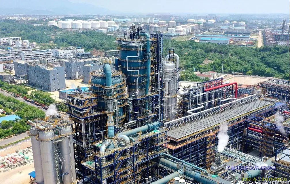

6月30日,中国石化“十条龙”科技攻关项目——安庆石化300万吨/年重油催化裂解装置一次投料开车成功,产出合格产品,标志着中国石化成为重油催化裂解技术路线应用的领跑者。
该装置是中国石化自有最新重油高效催化裂解技术首次工业化应用,是化工型炼厂关键技术及集成示范,为国内炼油企业应对产能过剩、探索燃料型炼厂向化工型炼厂转型升级和高质量发展,探出了一条发展路径。该技术能在不增加原油加工量的情况下,最大化减产成品油、增产低碳烯烃和芳烃原料,实现产品结构调整,为中高端合成材料、合成树脂及精细化工产业链延伸创造了条件。同时该装置具有良好的操作弹性,可根据市场需求选择多产化工原料或多产汽柴油。
