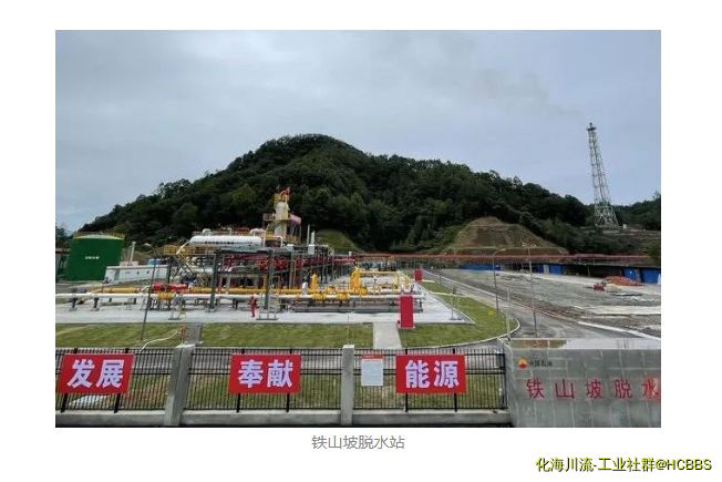

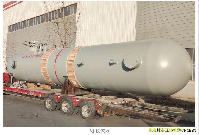

2023年6月6日,由兰石重装承制8台核心设备的中国石油首个自主开发的特高含硫气田——铁山坡气田全面达产。兰石重装研制的耐蚀合金复合材料装备,对助力我国特高含硫气田开发技术实现新突破发挥了作用。

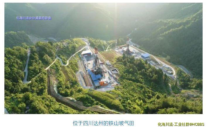

铁山坡气田位于四川达州境内,硫化氢最高含量16.59%,属于特高含硫气藏,是目前国内已投产硫化氢含量最高的整装气田。由于高含硫气藏地质成因及流体相态变化规律复杂,且高含硫天然气具有强腐蚀性和剧毒性等特殊性,导致酸性气藏开发技术难度大,安全条件要求很高,一直以来,特高含硫气田安全清洁高效开发是世界级难题。其中,特高含硫气田地面集输系统材料的选材及整体腐蚀控制,是“卡脖子”难题。

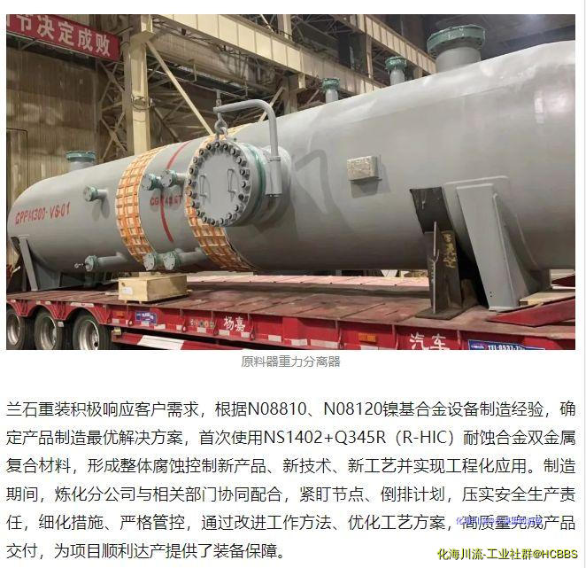

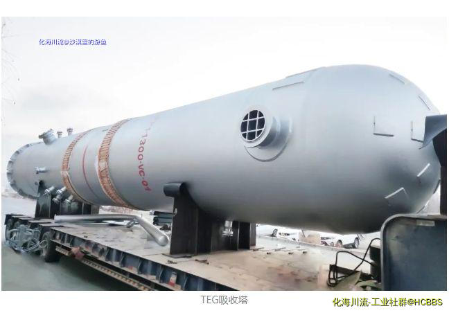

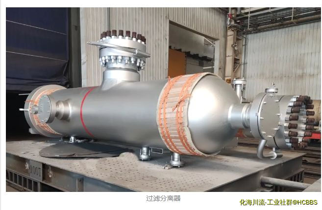

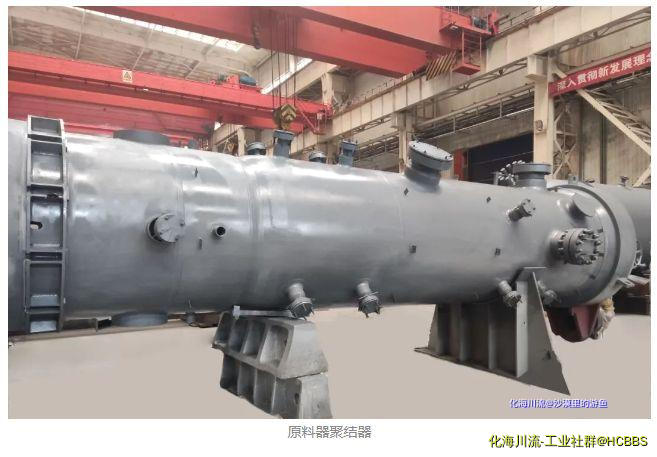

兰石重装研发承制的飞仙关组气藏开发地面工程项目设备有:TEG吸收塔、计量分离器、入口分离器、过滤分离器、原料气重力分离器、原料气聚结器等8台核心设备。设备研制中,兰石重装积极响应客户需求,根据N08810、N08120镍基合金设备制造经验,确定产品制造最优解决方案,首次使用NS1402+Q345R(R-HIC)耐蚀合金双金属复合材料,形成整体腐蚀控制新产品、新技术、新工艺并实现工程化应用。制造期间,重装炼化公司与相关部门协同配合,紧盯节点、倒排计划,压实安全生产责任,细化措施、严格管控,通过改进工作方法、优化工艺方案,高质量完成产品交付,为项目顺利达产提供了装备保障。
