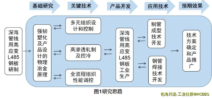

项目针对深海管线用高应变L485钢板的特殊要求,以微观组织结构、板/管尺寸规格等机理研究和产品设计为基础,以突破钢板关键制造技术为核心,以攻克产品应用技术为支撑,形成了基础研究、关键技术、产品开发和应用技术为主线的研究思路和技术路线,为深海管线用高应变L485钢板的开发打下了坚实的基础。详细的研究思路和技术路线如图1所示。

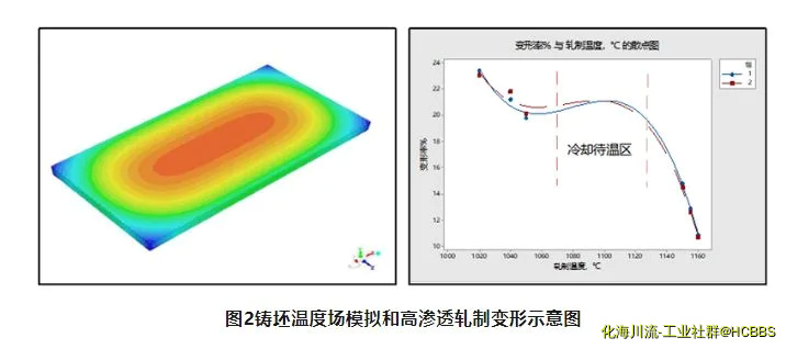

1、基于温度梯度高渗透轧制技术
根据温度与塑变性、变形抗力的相关性理论开发了通过利用轧制阶段铸坯快速冷却工艺提高铸坯厚度方向温度梯度来提升轧制形变渗透效果的温控形变技术,解决了厚壁管线钢厚度中心晶粒细化困难、厚度截面组织均匀性差的关键技术难题。

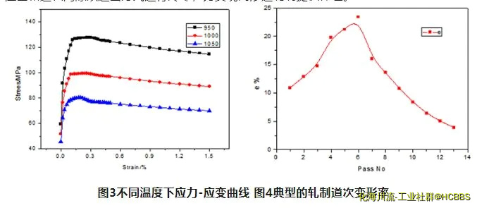

2、基于晶粒控制的多阶段大压下轧制技术
结合深海管线用高应变L485钢板的技术特征、再结晶热力学分析和产线设备条件,研究开发了粗轧末段低温大变形工艺。其重点是,与高渗透轧制相结合,粗轧低温轧制前段以压下量控制为重点,粗轧末段以道次变形率控制为重点且道次变形率呈逐渐增大趋势;粗轧待温区和道次间隙以适当方式进行冷却,为实现高渗透轧制提供保证。

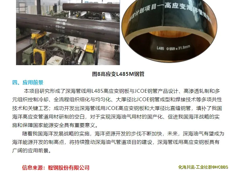

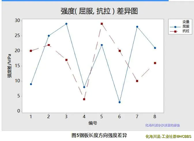

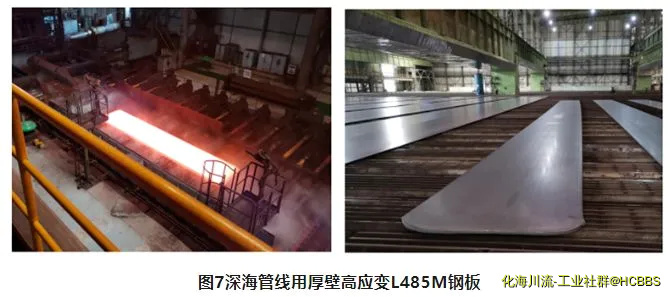

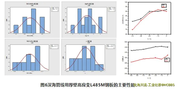

4、深海管线用厚壁高应变L485钢板
项目率先研制出φ559mm管径JCOE钢管用厚度31.8mmL485高应变钢板,产品具有强、塑、韧、应变、抗压和耐疲劳等综合技术特征,实现我国深海高应变海洋管用关键材料从无到有、从零到一的突破。其中,钢板纵向屈强比≤0.75,纵向均匀延伸率≥11%,纵向n值≥0.11,钢板横向DWTT(-10℃平均值)≥90%,DWTT韧脆转变温度低于-20℃;横向冲击功CVN(-20℃平均值)≥190J,冲击功韧脆转变温度低于-60℃,满足了我国深海油气输送用材的需求。
发表于 2023-6-26 07:37:43
发表于 2023-6-26 07:38:03
发表于 2023-6-26 07:39:16
5、深海管线用大厚径比JCOE高应变L485钢管
项目国内首次成功生产出D559×31.8mm深海管线用高应变L485级JCOE直缝钢管,厚径比超过0.056,而与之相比,目前国内外高级别直缝埋弧焊管的厚径比鲜有超过0.050。钢管的强韧性和抗应变能力良好,横纵向强度达到DNVGL-ST-F101和GB/T9711要求,其中,纵向屈服强度495~550MPa,抗拉强度610~690MPa,屈强比≤0.82,均匀延伸率≥7.5%,应变硬化指数>0.11;管体横向屈服强度500~560MPa,抗拉强度620~695MPa,管体横向DWTT(0℃)≥90%,85%DWTT韧脆转变温度低于-20℃,管体横向冲击功CVN(-20℃平均值)≥190J,焊缝/热影响区冲击功CVN(-20℃平均值)≥150J,焊缝CTOD(0℃)≥0.20mm,HV10≤260,综合指标达到国内外领先水平。
