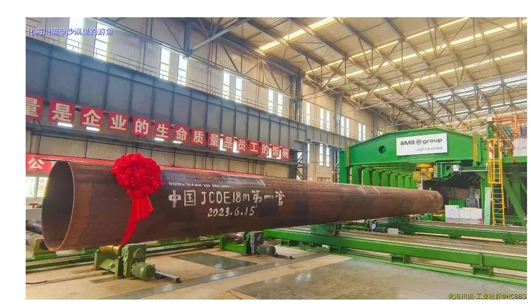

2023年6月15日,在中油宝世顺(秦皇岛)钢管有限公司新能源管材生产线,随着一张X80钢级18.4毫米厚钢板进入JCO成型机并顺利成型,国内第一根管径1219毫米、壁厚18.4毫米、管长18米规格的JCOE钢管完成试制顺利下线。标志着这家公司具备了制造18米长直缝新能源输送管的能力,在输送管领域的研发制造正朝着绿色化、高端化、智能化方向不断迈进。

新能源管材制造项目是工信部和中国石油挂牌的重点建设项目,是中国石油宝鸡石油钢管公司落实国家“双碳”战略和中国石油新能源规划部署、有效应对经营环境变化,抢抓战略发展机遇,实现高质量发展和持续推进产业布局优化、产品结构调整的关键举措。
其项目生产线具备海洋隔水管和海洋输送管、LNG低温输送管等新能源管材,以及油气输送管的制造能力。生产线核心设备JCO成型机采用了德国西马克公司制造的世界首台高精度18米模片式成型机,较传统成型机具有更广的产品适用范围和更优的产品质量等优势,是世界第一台18.3米模片式结构成型机。新生产线还创造了第一条18.3米的JCOE生产线、第一条实现成型段和精焊段自动化集中控制的生产线、第一条直缝管焊接实现同工位内外焊的生产线等三个国内第一。
据了解,中油宝世顺(秦皇岛)钢管有限公司新能源项目自2022年4月启动,今年5月份,顺利完成主体设备安装,全面进入生产线调试阶段。下一步,中油宝世顺(秦皇岛)钢管有限公司将争分夺秒进行设备调试和人员培训,努力争取在计划节点前实现生产线达产,为国家“双碳”战略和新能源输送作出积极贡献。

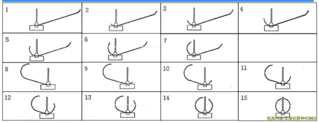

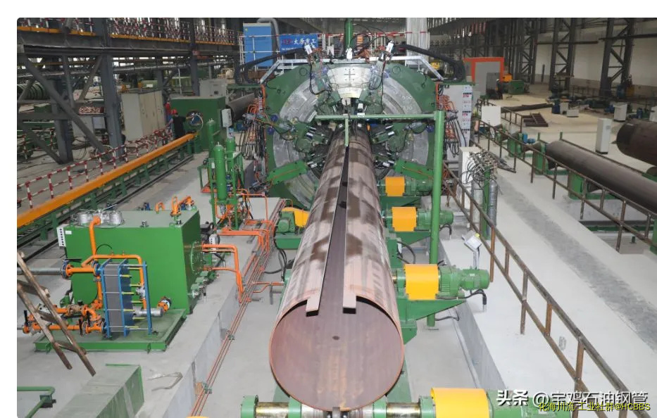

JCOE直缝钢管制造工艺是20世纪90年代兴起来的新型的焊接钢管成型技术,该技术的主要成型流程是先将钢板预焊对口处进行铣边(或刨边)后经钢板宽度方向上的预折弯,再按J字母型→C字母型→O字母型的顺序逐步成型,成型过程中经过多次压力冲压每一次冲压时均以三点弯曲模具成型为基本原理。
JCOE是生产大口径厚壁钢管的一种制管技术,以双面埋弧焊生产工艺为主,产品经铣边、预弯、折弯、合缝、内焊、外焊、矫直、平头等多道工序。其成型过程可分解为N+1步(N为正整数),按设定步长对钢板进行横向自动送进并进行折弯,实现数控渐进式J—C—O成型。钢板以横向进入成型机,在送料小车的推动下,进行第一阶段N/2个步长的多步逐次弯曲,实现钢板前半部的 “J”成型;第二阶段首先使经过“J”成型的钢板快速横向送进给至横向指定位置,从另一端开始对未成型的钢板进行另一个N/2步长的多步逐次弯曲,实现钢板后半部分的成型,完成“C”成型;最后对“C”型管坯的下部进行一次弯曲,实现“O”成型,每一步冲压均以三点弯曲为基本原理。
直缝钢管的原材料钢板由于是多次渐进模具压制成型,所以须解决如下一些基本问题:1如何确定模具的形状、成型机上模冲程和下模间距2需要多少次冲压才能保证冲压出合适的弯曲半径和开口O型钢管。而这些问题又与钢板材质不同,钢板生产厂的具体钢板材质力学特性能有关,以及钢管型号(直径和壁厚)相关。每当生产变化新的规格或新的钢板材质,就取一定数量的样进品行试压,摸索出合适的生产加工数据。
试错法比较可靠,原因是试错法是建立在科学的德国进口JCOE成型设备数据之上。由于直缝钢管JCOE工艺参数较多,不仅通过试错法确定了生产工艺数据,为了获得一套成熟的工艺,甚至需要几个月的调试过程。
