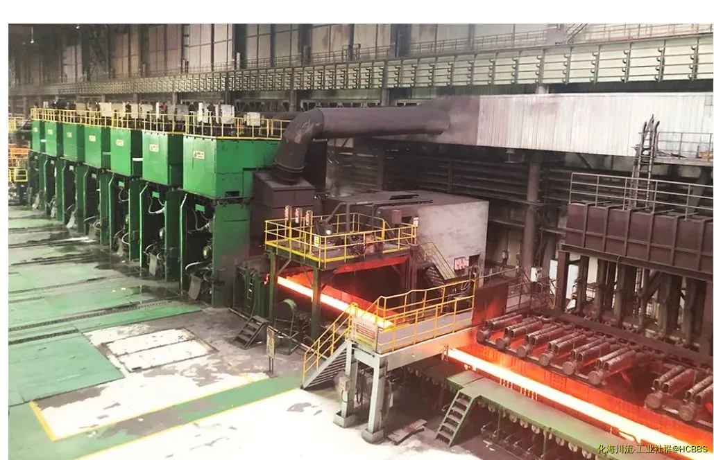

深海油气输送管线作为海洋油气集输的一种主要形式,是海上油气田开发与生产不可或缺的生命线,也是最安全、最经济、最环保的油气输送方式。但由于深海管线需要承受极高水压和海洋暗流等多种复杂恶劣条件,所以对产品的性能指标要求异常苛刻。
2020年12月3日,记者从鞍钢集团钢铁研究院获悉,由该院研发、鞍钢股份中厚板事业部鲅鱼圈中厚板厂5500生产线生产的厚度31.8mm深海管线用高应变L485M钢板实现全球首发。该产品问世后,有望在水深超过2000米的深海环境下服役,刷新我国海底管线铺设水深1542米的历史纪录。
“L485高应变管线钢板及JCOE钢管制造技术”作为国家“十三五”重点研发计划课题,研发成果完美契合了深海油气输送管道的技术指标要求。高应变L485M钢板成功应用于大厚径比(厚度/管径0.0569)深海油气输送直缝焊管的制作,并顺利通过权威部门检测评价。
在尺寸规格方面,该产品厚度达到31.8mm,所制钢管厚径比超过0.056,而在此之前,国内外高级别直缝埋弧焊管的厚径比鲜有超过0.050的情况。性能指标方面,该产品屈强比低于0.80,均匀延伸率超过10%,应变硬化指数超过0.11,而且兼具良好强韧性,完全满足制作深海油气输送管道的需求。同时,在机理和关键技术研究方面,针对深海管线用钢的技术特征,鞍钢集团深入开展了深海高应变管线用钢强韧化和塑化物理冶金学原理的系统性研究,形成了强-塑-韧化匹配设计及控制、微观组织细化和多组元精准调控、形变渗透和均匀化控轧控冷、高热输入条件下焊接接头强韧性控制等多项关键技术。

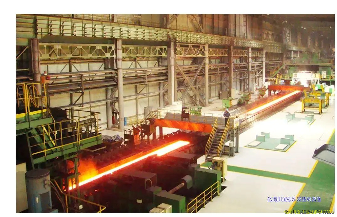

2020年5月份,连云港某钢管厂与中石化相关人员到访日照钢铁,急需1000吨管线钢板,以完成青宁输气管道项目最后一公里铺设的需求,并希望两周内完成交付。该订单生产要求高,交付时间紧,对人员水平、设备能力等都是一个巨大的挑战。
面对紧急订单,科技质量中心迅速反应,组织炼钢厂、中厚板厂、生产部及日照营销公司讨论L485M管线钢订单生产事宜。
炼钢厂技术人员对冶炼过程进行全流程跟踪,以保证炼钢过程稳定顺行。中厚板厂与管线容器钢板研究所技术人员就L485M管线钢轧制工艺进行讨论,确定轧制工艺设计。结合实际进行两轮试制,终于达到批量生产条件,组织各方力量展开生产,仅用10天时间,就完成了批量轧制生产。
