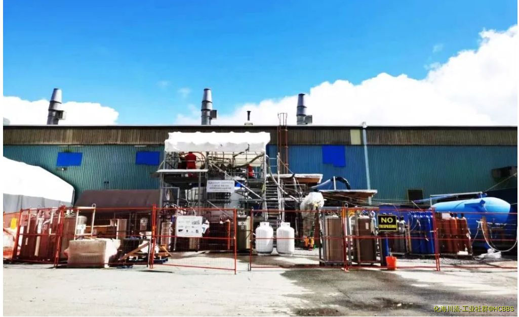

2022年初该装置运送到海外现场,由用户单位进行了氢液化装备的落地就位和设备间管道连接;

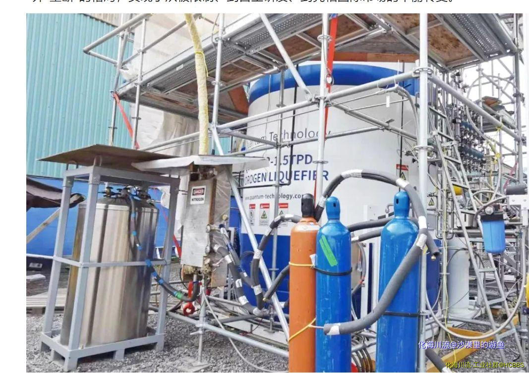

2023年4月8日中科富海团队赴现场调试;5月16日调试完成,测试结果达到合同要求。在装置调试的过程中,中科富海技术人员逐一解决现场的各种问题,根据现场情况优化控制及运行参数,保证各个设备的稳定启动和运行,从程序和操作流程上对控制系统进行迭代优化,满足各项工艺参数的精准控制,最终满足客户调试需求并成功交付,为进一步开拓海外市场奠定了坚实基础。
