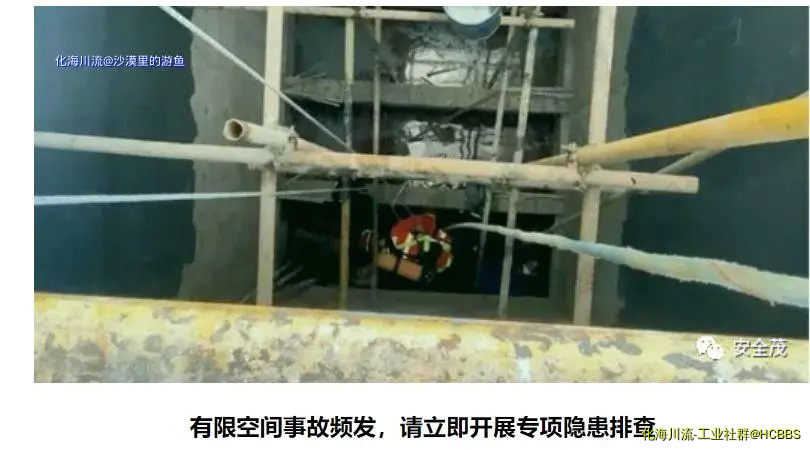

2023年4月26日上午9点42分,常州消防支队接到报警求助,有3名工人被困在2个污水池内,已经不省人事了。直溪消防专职队赶到现场后,分两组展开救援。污水池有5米深,消防员佩戴好呼吸器,携带安全绳和空气瓶下到污水池内救援。找到昏迷的工人后,救援人员一边给昏迷的工人供氧,一边做好安全防护措施,小心地将工人们拉到地面上。经过约30分钟的紧张救援,将被困在两个污水池中的3名被困人员救出。
      据消防部门了解,当时2名工人在污水池中进行刷漆工作,2名工友在上面进行看护。在池内作业的工人未佩戴防护面罩,长时间吸入有害气体后出现了头晕,进而昏迷。一名看护的工人下去池查看后被困池中。幸好还有一名工人在上面,发现池内情况不对,工友立即报警求助。目前仍有 2 名工人还在医院重症监护室接受治疗。
