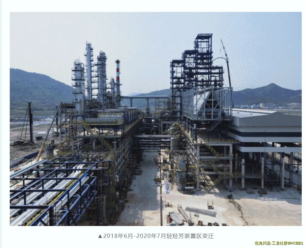

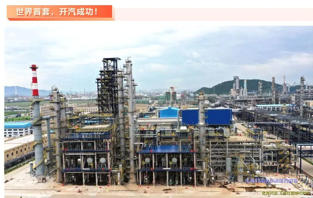

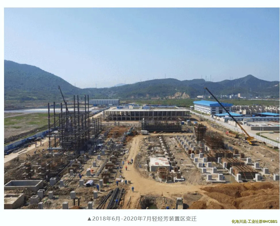

2020年7月8日,由石科院与炼化工程集团广州(洛阳)工程联合研发并承担工程设计的中海石油宁波大榭石化50万吨/年芳烃型移动床轻烃芳构化装置反应单元开始进料,10日生产出合格产品,12日催化剂连续再生系统顺利投用,标志着具有我国完全自主知识产权的世界首套芳烃型移动床轻烃芳构化装置实现开车一次成功。
该装置主要以C3~C7混合轻烃为原料,生产苯、甲苯和混合二甲苯,同时副产氢气。早在2016年4月,石科院与广州(洛阳)工程就承担了该项目的可研工作。当年11月,该项目获批后,双方紧密合作,展开了成套技术的研发工作。石科院负责移动床轻烃芳构化工艺与专用催化剂开发,广州(洛阳)工程承担装置工程技术开发。
