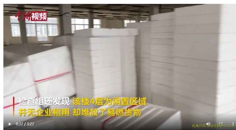

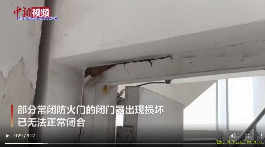

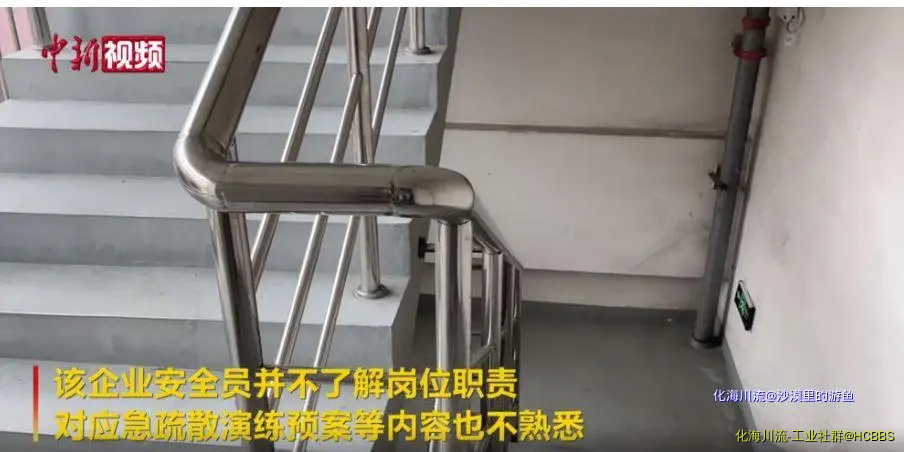

5月末,国务院安委会综合检查组第十三组在江苏泰州部分“厂中厂”进行抽查时发现,泰州软件园3号楼2层的赛星电子有限公司墙面装饰材料为可燃物,存在安全隐患;部分常闭防火门的闭门器出现明显损坏,已无法正常闭合。检查组在3 号楼抽查时还发现,物业在巡查管理中不及时、不到位,该楼4层为闲置区域,并无企业租用,却堆放着易燃货物,均为3层福声电子科技有限公司临时堆放,该企业安全员并不了解岗位职责,对应急疏散演练预案等内容也不熟悉。
此外,检查组还在抽查中发现,江苏立峰生物科技有限公司建筑内电缆井防火封堵不到位,办公室内部吊顶拆除后,烟感探测器未恢复安装到棚顶等安全问题。目前,上述公司已针对相关问题进行整改。
