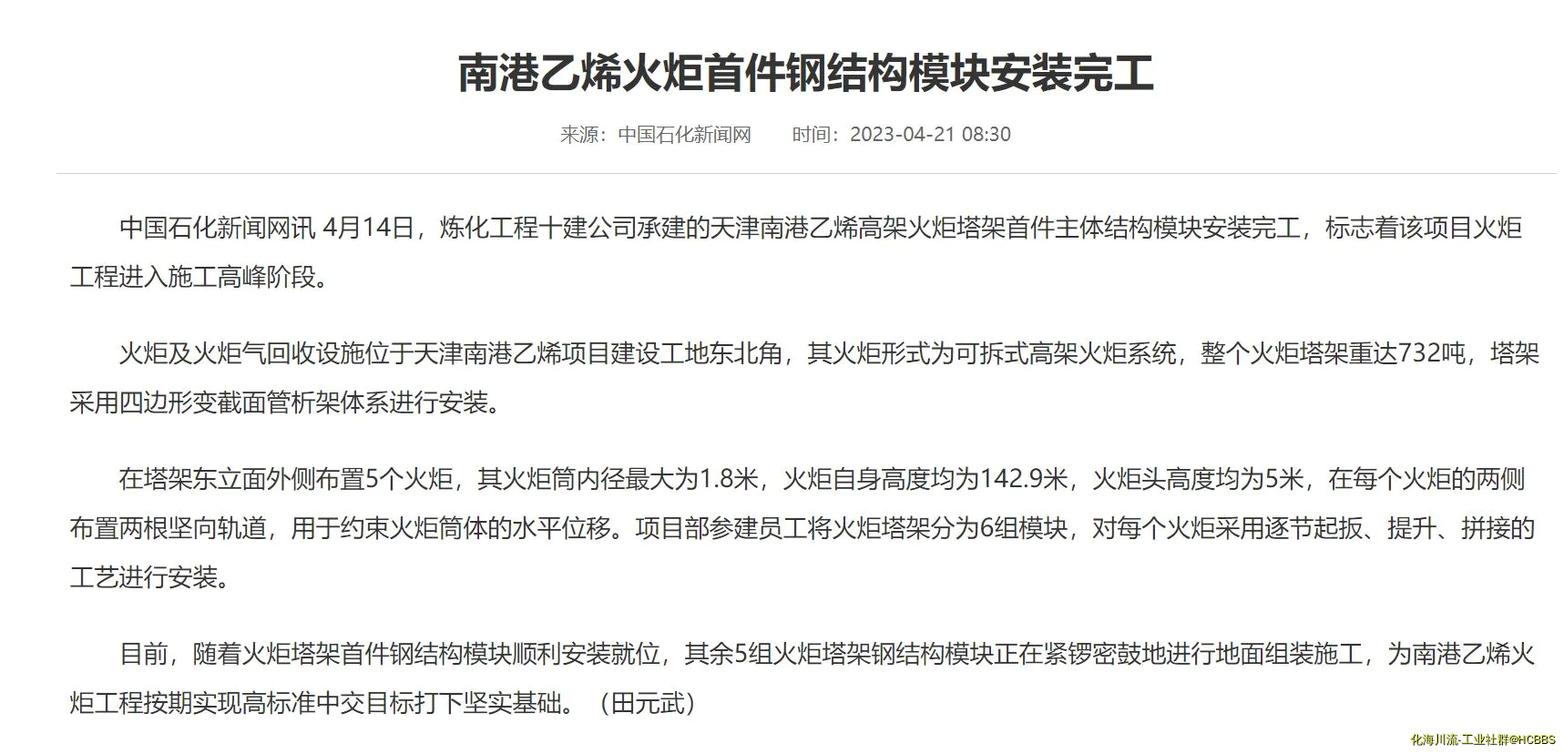

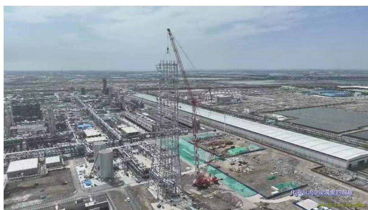

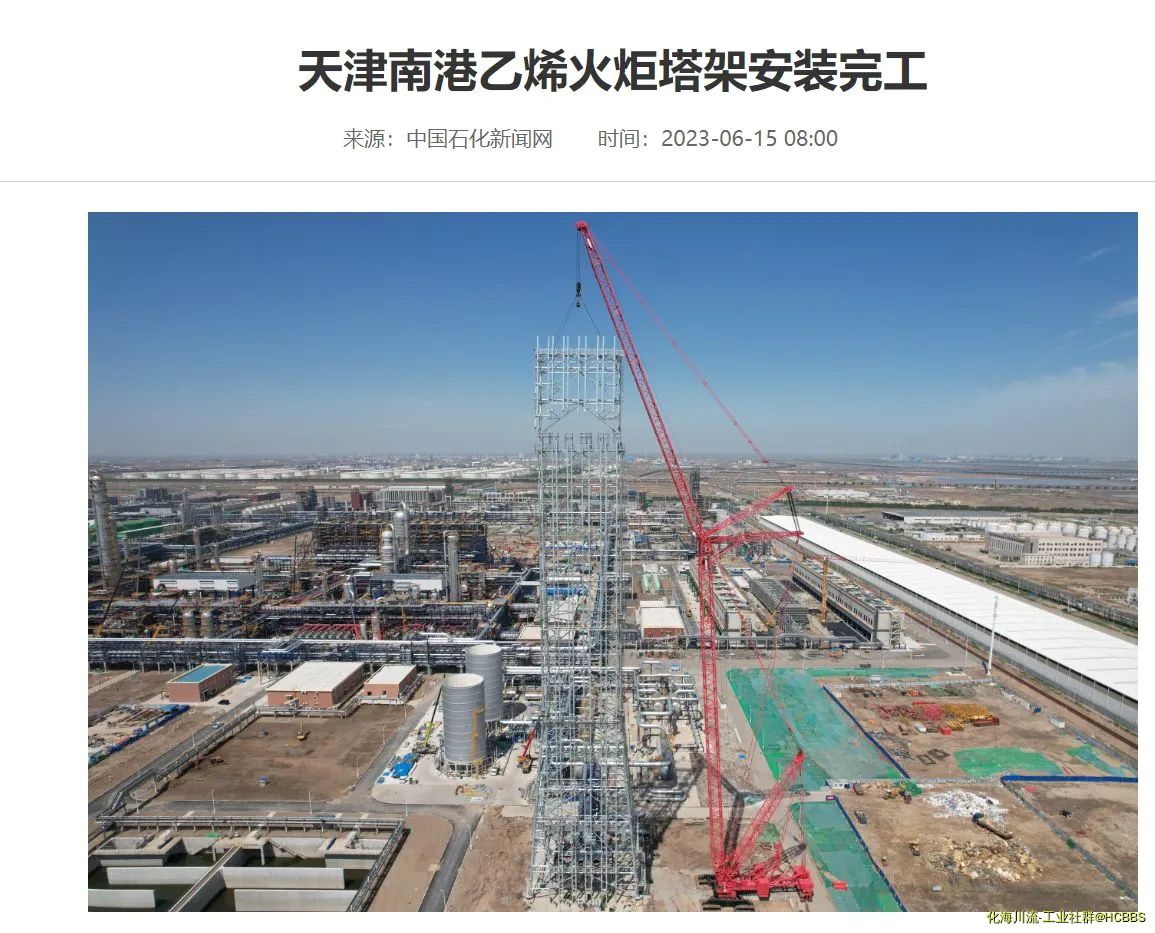

2023年6月8日上午,随着高架火炬第六段塔架模块稳稳落座,天津南港乙烯项目火炬塔架施工胜利封顶,宣告项目已进入收尾阶段。
   天津南港乙烯项目火炬塔架位于火炬装置区内,高140m,总重732吨,分六段组装,其中除塔架模块第一段直接在基础上组装外,其余塔架模块采用地面拼装后分段进行吊装就位。根据塔架模块重量,需用1000吨级履带式起重机采取单主机直接提升法进行吊装,是超重超高的危大工程,再加上项目地处海边,风多且大,地质条件差,更是给塔架主体施工带来了重重困难。
