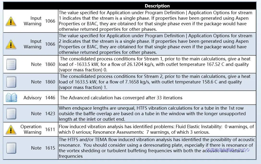

佬们,在用EDR设计换热器,一直报错,不知道HTFS具体怎么解决,谢谢佬们,麻烦了

您好,能否提供更具体的错误信息或截图,以便更好地了解问题所在?同时,可以考虑检查以下几个方面:
1. 输入数据是否准确:包括流体物性、管道尺寸、壁厚等参数;
2. 热交换器结构是否符合要求:比如热交换器类型、换热面积、壳程和管程流量等;
3. HTFS软件版本是否一致:EDR和HTFS需要匹配使用。
另外,可以参考HTFS软件官方手册中的故障排除部分,或者联系软件厂商的技术支持人员获得帮助。祝好运!
