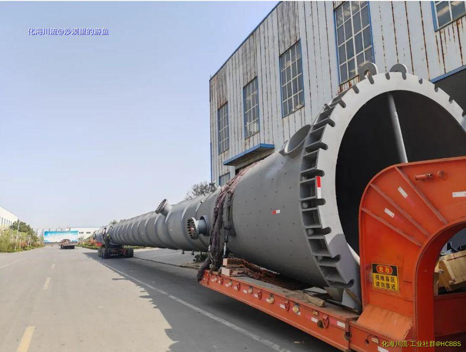

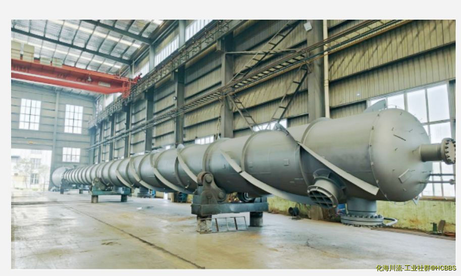

裕龙岛炼化一体化项目是国家调整优化石化产业布局、提升产业竞争力、推动绿色发展的重要部署,是山东省实施新旧动能转换发展战略的标志性工程。裕龙岛炼化一体化项目脱硫醇装置稳定塔,总高度56600mm,其中裙座高度8000mm,裙座底座直径3990mm,小口直径2000mm,筒体共分两部分,下部筒体为Q245R正火,板厚26mm,总高度24175mm,上部筒体为S11306+Q245R正火,板厚3+22mm,总高度23375mm,设备重量共91740Kg,为了减少风阻,在上部筒体上设计了螺旋形翅片扰流器。
2023年4月,由山东天元容器公司承制的山东裕龙石化裕龙岛炼化一体化项目脱硫醇装置稳定塔完成制造任务,完工起航。

去年我们也做了一些细高塔,在塔上做了螺旋扰流。
发表于 2023-6-8 08:45:38
螺旋绕流主要目的是什么  详情 回复 发表于 2023-6-8 11:36
螺旋绕流主要目的是什么
发表于 2023-6-8 11:36:18
主要是降低塔的横风向震动  详情 回复 发表于 2023-6-9 13:46

高塔在大风天气随风摆动幅度很大,螺旋扰流器的作用是改变阻力方面,减小迎面阻力,增强塔器的稳定性

沙漠里的游鱼 发表于 2023-6-8 11:36
螺旋绕流主要目的是什么
主要是降低塔的横风向震动
