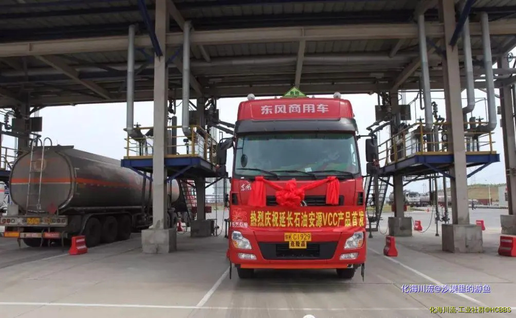

2018年7月7日,安源公司VCC装置产品首发仪式启动。随着第一辆满载产品的卡出从装车线缓缓始出,标志着陕西延长石油安源化工有限公司全球首套VCC装置产品正式首发。

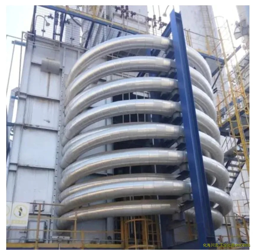

据了解,北京石油化工工程有限公司对VCC装置进行了主要技术改造。一是提出将内置U型弯头改为外置大半径弯头的改造方案,在炉体和内部炉管基本不动的情况下,将2号进料加热炉改造成了跑道圆加热炉,加热炉余热回收改造后热效率由64.6%提升至92.5%,节约燃料气约一千万元每年;二是对膜分离进行扩容改造,氢气回收量增加了约20000标立方每时,副产燃料气量增加了4000-6000标立方每时,节省生产成本约1.6亿元每年;三是经过对工艺流程和两台螺旋折流板换热器的管束进行优化改造,原料的换热温升由10摄氏度提高至170-180摄氏度,大幅降低了进料加热炉负荷。以上设计改造在2019年及2020年上半年实施完成。
