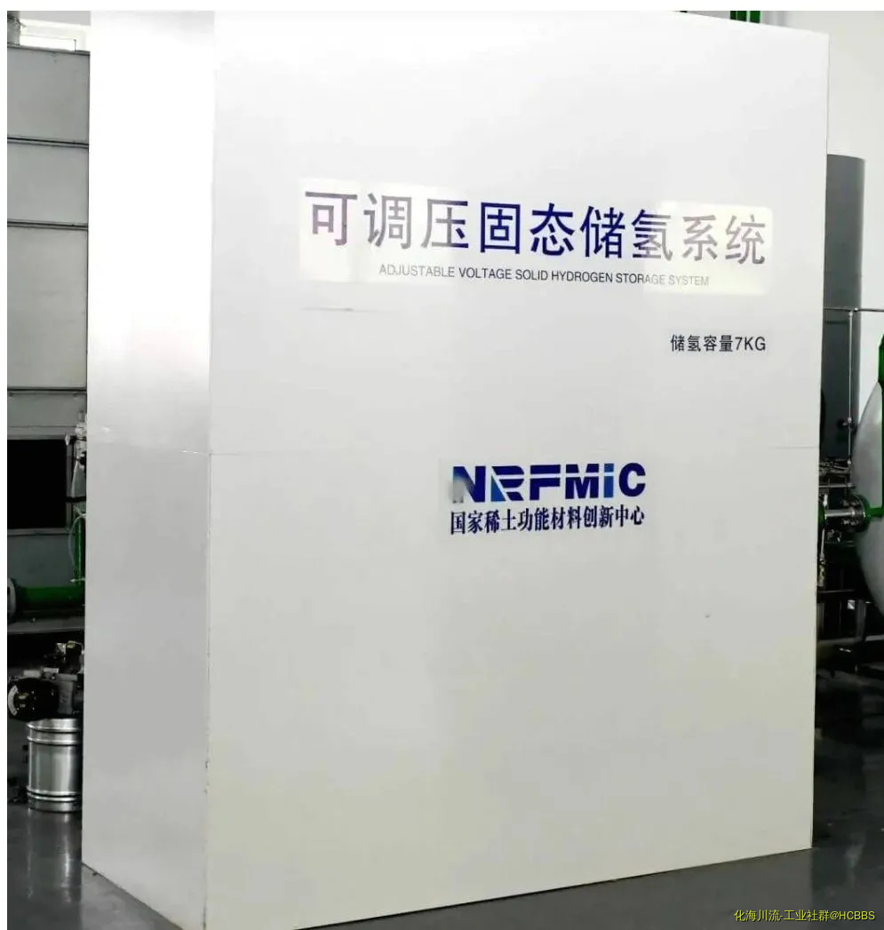

近日,一项突破性的技术成果在内蒙古包头市亮相,引起了业界的广泛关注。这就是由中国北方稀土(集团)高科技股份有限公司(以下简称北方稀土)牵头研发的全国首台套固态储氢系统示范装置,该装置采用了稀土储氢材料作为储氢介质,能够实现氢气的高密度、低压、无泄漏、安全的固态储存,为工业用氢提供高效、可靠的氢气回收再利用方案。
稀土储氢材料是一种利用稀土元素与其他金属形成合金,在一定温度条件下具有可大量吸氢和放氢、可逆性优良、反应快等特点的功能材料和能源材料。
稀土储氢材料主要分为LaNi5型储氢合金(AB5型)和La-Mg-Ni系储氢合金(AB3型和A2B7型)两类。
AB5型储氢合金指将稀土元素与过渡金属元素按照1:5的原子比,组成具有CaCu5型晶体结构的金属间化合物。La-Mg-Ni系储氢合金则是由Laves型[A2B4]和CaCu5型[AB5]亚单元以一定比率沿c轴有序堆垛而成的超点阵结构。
稀土储氢材料通过化学反应可以把氢气变成金属氢化物固体储存起来,储氢体积密度可达到液态氢密度,具有低压、无泄漏、安全等特性。
正是利用这一特性,北方稀土旗下的国家稀土功能材料创新中心(以下简称国创中心)积极与行业内各方资源交流与合作,设计并制造出具有优良热量管控能力的高密度氢气回收-再利用系统,为工业用氢提供高效、可靠的氢气回收再利用固态储氢装置。该装置是全国储氢材料应用在回收利用系统的首台套设备,目前已申请专利13个,其中授权专利9个。

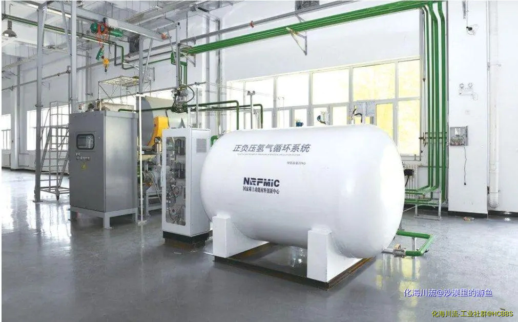

国创中心目前开发建设的一系列固态储氢装置适合多种固定式和移动式应用场景。其中,储氢容量20公斤的氢气循环净化系统,突破氢气辅助设施限制,实现正负压吸放功能,可为用氢企业实现氢气的暂存和净化,特别是为使用钕铁硼氢碎工艺的企业进行氢气回收利用;20公斤级低压固态储氢装置,能够为用氢企业及加氢站提供低压、高效的氢气存储方案,并且与高压气态储氢相比,同设备体积和储氢容量的条件下氢气存储压力可降低约90%,与其他固态储氢材料相比储氢体积密度提升约15%;80公斤级低压固态储氢装置,可直接用于加氢站及大规模用氢场景的氢气安全存储,与现有加氢站的建设成本相比,可降低建设成本约30%;在建的3至10公斤级移动载具用固态储氢装置,可应用于氢燃料电动汽车、重卡及特种车辆中,在不改变储氢罐体装载数量的前提下,可提升重型卡车氢气装载量50%,车体自重仅增加10%。
