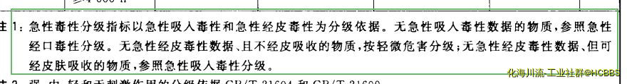

众所周知,急性毒性用于压力管道的判定,现在有个问题:假设一个物质急性毒性:经口为急性毒性1,经吸入为急性毒性2,经皮为急性毒性3,请问如何判断其急性毒性?按急性毒性1吗?

结合现场情况,经皮和经吸入是现场最常见的状况。经口是很难发生的。但是压力管道判定也没说依据经皮和经吸入判定啊。现在是没有出处。

GBZ230注1有说明,急性毒性按经皮和吸入判定
