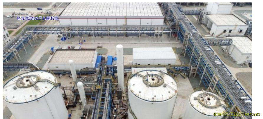

巴陵石化年产60万吨己内酰胺搬迁与升级转型发展项目空分(空气分离)装置空压站,是一套重要的公用工程装置,承担新煤气化空分装置开车前和装置停工检修期间各装置工厂风、仪表风保供,以及空分装置开车后部分工厂风、仪表风保供。该装置今年2月27日中间交接,3月1日起开始各装置工厂风、仪表风管网吹扫工作,具备向外管网送气条件。
5月15日,巴陵石化年产60万吨己内酰胺产业链搬迁与升级转型发展项目动力站首台锅炉一次点火开车成功,标志着该项目动力站建设全面进入热态调试阶段,推进高压蒸汽管道及空分装置管道吹扫打靶,为项目全面投料试车奠定基础。巴陵石化己内酰胺产业链搬迁项目动力装置是该项目配套公用工程系统装置之一,负责为新建己内酰胺产业链装置提供不同等级蒸汽、脱盐水以及电力供应,主要由4台480吨高温高压煤粉锅炉、3台50兆瓦汽轮发电机组,以及配套脱硫、脱硝、除尘系统组成,由中石化第五建设公司承建,2021年6月30日土建开工,9月10日开始钢结构安装。其中,3号锅炉2021年11月30日汽包吊装就位;2022年6月1日完成水压试验;2023年3月30日实现中间交接,进入生产准备阶段。其它机炉将于近期内陆续中交,按照项目建设安排进行调试。巴陵石化己内酰胺搬迁项目部动力分部与中石化第五建设公司锚定“锅炉如期一次点火成功”目标,制定专项统筹控制进度计划表,根据3号锅炉本体、锅炉区域公用系统、汽机除氧给水系统、电气配电系统、脱硫系统及自控IT火警系统等5大系统,理清工作界面,明确责任人,制定调试计划,并将解决“瓶颈”问题列为关键主线,计划安排精确到天。
