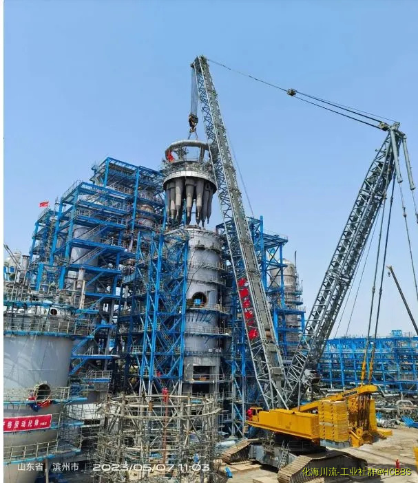

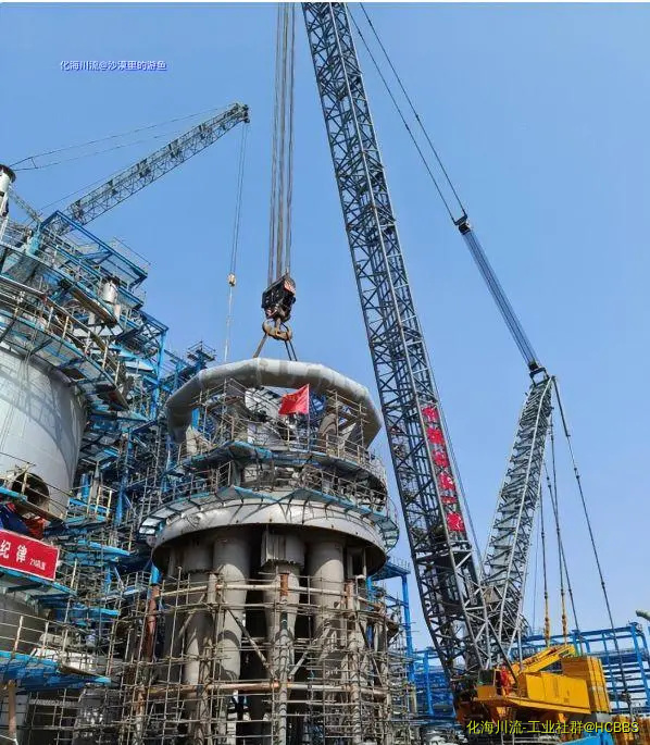

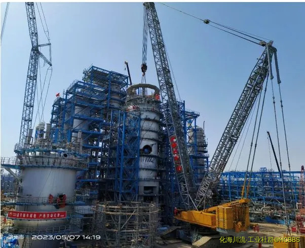

2023年5月7日,京博石化项目承建的204万吨/年K-COT制丙烯装置催化单元反应再生部分“两器”(再生器、沉降器)第四段的再生器封头顺利吊装就位。
本工程“两器”采用模块化预制、分段吊装就位。工程共分为7段,其中再生器分4段,沉降器分3段。第四段主要包括再生器封头、内集气室、烟气集合管、旋分等部分,吊装重量430吨,最大处直径12.4米,总高度19.8米。
“两器”为同轴式布置,再生器在下,沉降器在上,安装标高14米,顶部标高63.29米,最大直径12.4米,设备总重1320吨。再生器内部有6组12根旋分,内汽提器(φ3750/1200毫米,长度20.45米,重69吨)1件;沉降器内部有粗旋4根,顶部旋分6根。“两器”外部设置有一级、二级提升管各1个,外汽提器2个。

2022年5月14日,“两器”第一圈板现场组对开始;
2022年9月29日,再生器第一段吊装就位;
2022年10月13日,再生器第二段吊装就位,11月11日再生器第三段吊装就位;
2023年3月27日,沉降器模块化(5、6、7段)预制完成;
2023年5月7日,第四段(再生器封头)吊装就位。
历经12个月的艰苦奋战,完成了沉降器模块化预制和再生器封顶,为整个项目施工任务如期完成奠定了坚实的基础。
