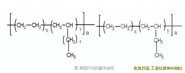

二、结构性能
POE从本质上来说,就是在支化聚乙烯,聚乙烯链结晶区起到了物理交联点的作用,而α-烯烃的加入削弱了聚乙烯链结晶区,成为具有橡胶弹性的无定型区,所以使POE具有弹性体的性质。
典型的两种POE基本结构如图所示,A结构由乙烯和辛烯组成,辛烯有8个C,B结构由乙烯和丁烯组成,丁烯有4个C,这就是所谓的8C和4C之分。
特殊的结构使得POE同时具有优异的物理力学性能(高弹性、高伸长率、较好的冲击强度)、良好的耐低温性和加工流变性。
主链的饱和结构性又使得其在耐热老化和抗紫外线性能方面优于传统弹性体,良好的活动性可改善填料的分散效果,同时也可进步制品的熔接痕强度。
