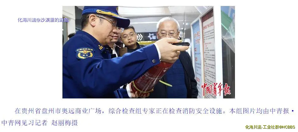

另外,在贵州省六盘水市奥远商业广场,综合检查组发现,这里的安全教育培训缺乏总体培训计划,有些像“打游击”。并且,在该商场2月份的建筑消防设施月检报告中,检查出的4项问题,仅有“已报修”三字,没有任何处理结果。
朱振芳指出,消防安全检查及应急演练不是一件简单的事,不能应付,还要动脑子,科学合理地设置避险点,采取老百姓最容易理解的方式,最好能做到“一句话说清楚,一嗓子喊明白”,真遇到危险时,能让老百姓快速逃生,他说:“细节决定成败,安全生产最怕‘走过场’。”
