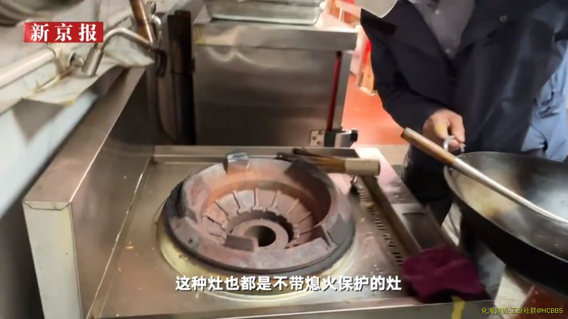

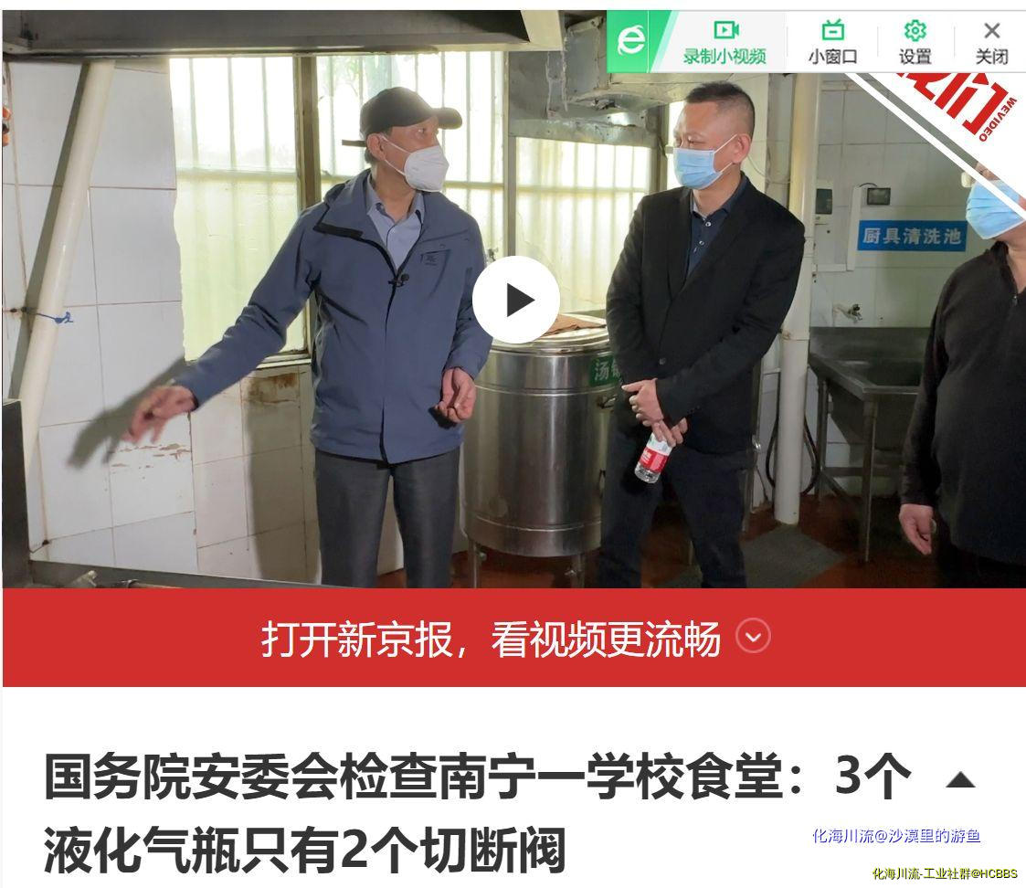

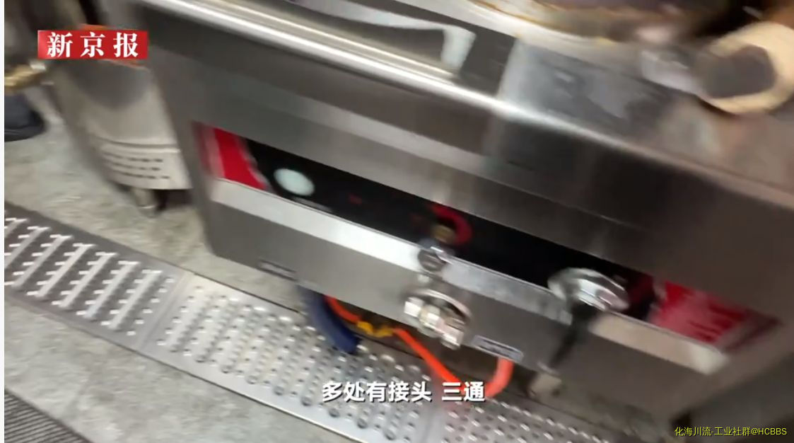

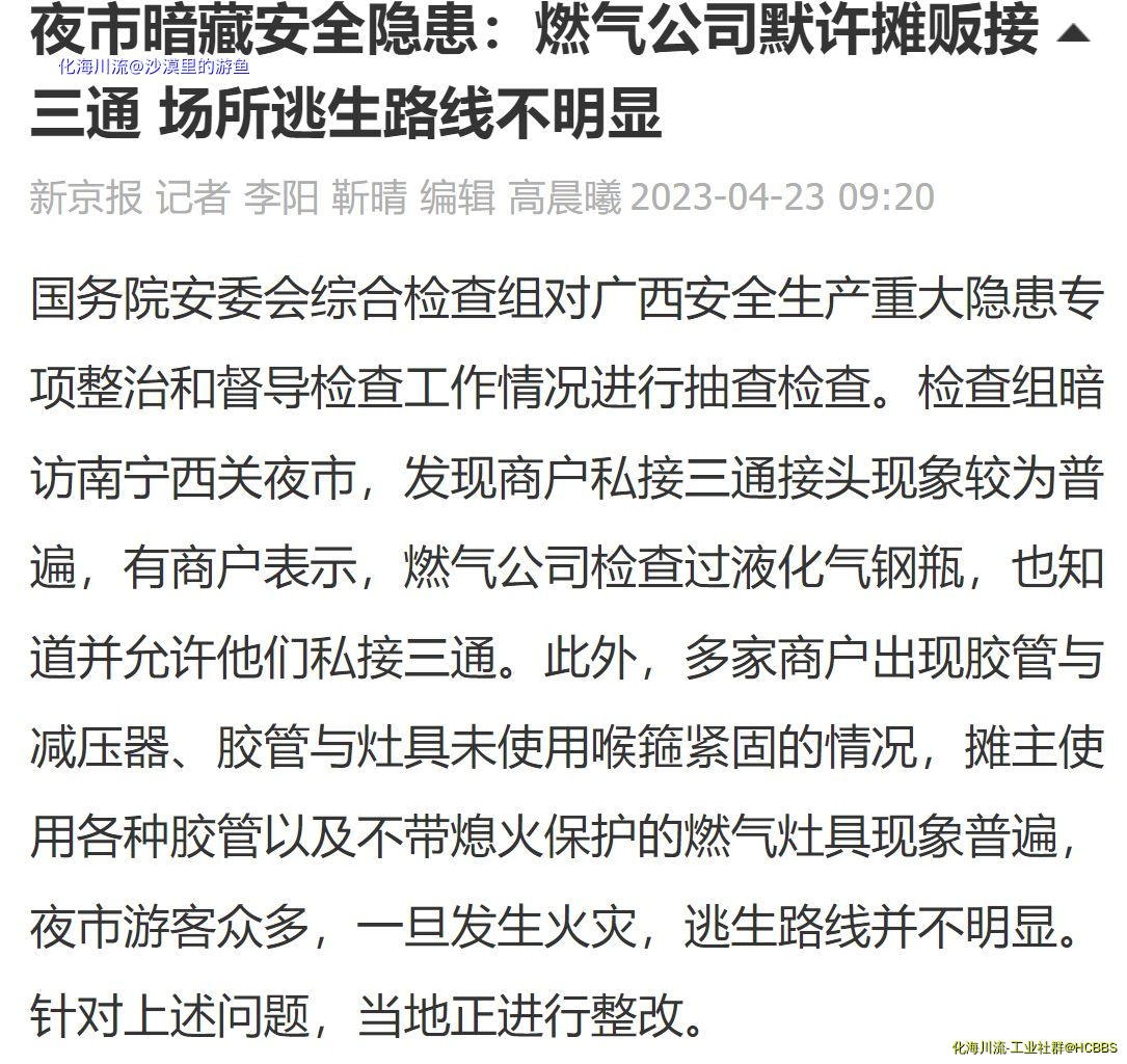

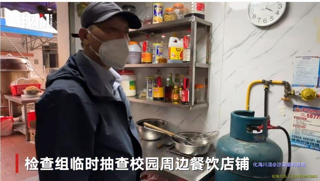

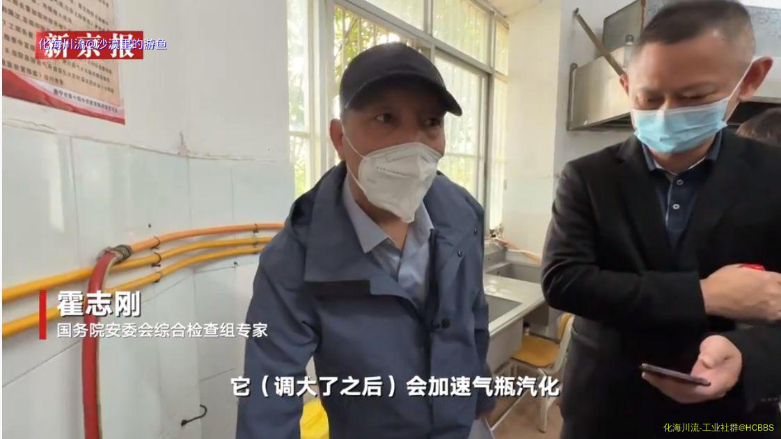

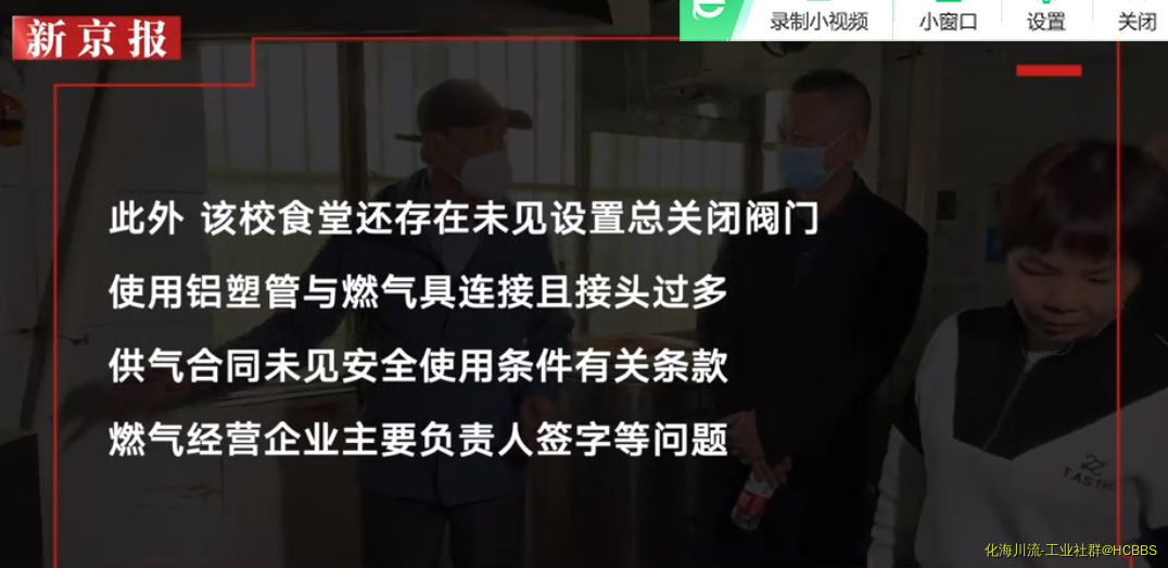

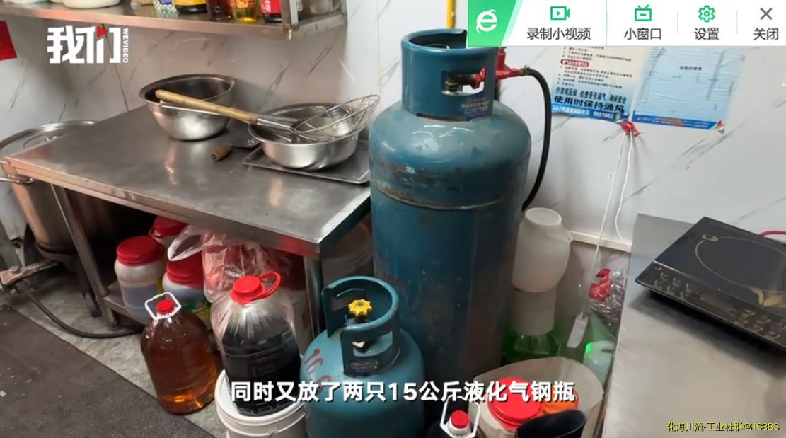

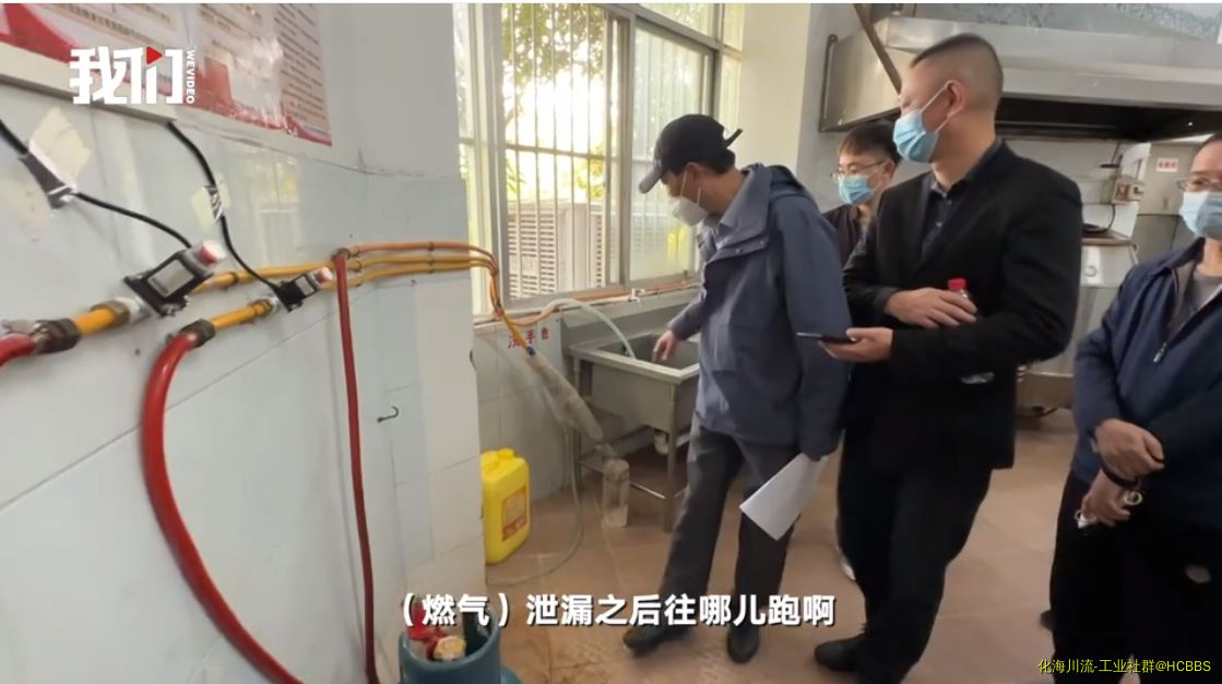

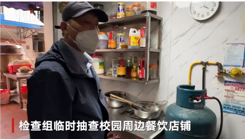

三月初,国务院安委会综合检查组抽查检查广西安全生产重大隐患专项整治工作。检查组临时抽查校园周边餐饮店铺,多家餐饮店存在胶管私接三通、使用不带熄火保护的灶具等问题。检查组专家表示,气瓶威力很大,一旦发生泄漏造成爆炸,餐饮店楼上的住宅也会被波及。还有多家餐饮店存在在公共就餐场所设置液化气钢瓶、燃气报警信控制箱设置过高等问题。针对上述问题,当地已责令餐饮店及燃气公司立即整改。
