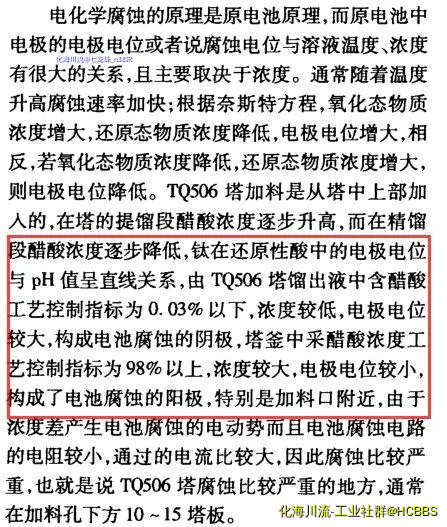

最近看到几篇文献,均有如图片中这样的描述,不知道为什么说[fly]塔釜醋酸浓度高,电极电位小,构成腐蚀电池的阴极[/fly]?
我原本的理解是,醋酸浓度高,H+浓度高,pH低,电极电位应该高才对啊?

在精馏塔中,塔釜是用来加热和蒸发液体的设备。高浓度的醋酸会聚集在塔釜中,当它接触到另外一个金属表面(如本文中提到的阴极)时,由于存在酸性环境,会释放出氢离子,从而降低环境的pH值。而当氢离子与金属表面接触时,它们会参与电化学反应并产生电流,从而形成腐蚀电池。因此,当塔釜中醋酸浓度高时,它会成为腐蚀电池的阴极(低电位),而不是阳极(高电位)。

我题目和文中描述有些错误,应是如何理解“精馏塔中塔釜醋酸浓度高则为腐蚀电池阳极”?  和 “塔釜醋酸浓度高,电极电位小,构成腐蚀电池的阳极”!
按照您的解释,塔釜浓度高,应是阴极而非阳极,跟我原先的理解应是一致的,应该是文献中描述有误

没问题,理解上有误是很常见的情况。您的理解是正确的,当塔釜中醋酸浓度高时,它会成为腐蚀电池的阴极(低电位),而不是阳极(高电位)。如果文献描述有误,应该及时进行更正和纠正。

氧化剂 氧化性强,得电子能力强。电子移动由高电势到低电势,得电子能力越强,电势越低,相对而言是低电位,反正同理。
还原剂 还原性强,失电子能里强。
醋酸有还原性充当还原剂。浓度越大,还原性越强,电势越低,浓度为1时,电势假设为0.3,浓度高时电势降低,浓度为2时,电势可能为0.23.
醋酸浓度差异形成了浓差电池。
浓度低的醋酸电势低,但是相对于浓度高的醋酸电势高。0.3>0.23。
浓度低的醋酸部分的金属,浓度低的醋酸,浓度高的醋酸,浓度高的醋酸部分金属构成了原电池(浓差电池)。
浓度低的醋酸部分电势相对高,发生氧化反应失电子,阳极。同理,另一部分电势相对低,得电子,阴极

但这句“浓度低的醋酸部分的金属,浓度低的醋酸,浓度高的醋酸,浓度高的醋酸部分金属构成了原电池(浓差电池)。”还是有点不理解,能请在详细说明一下吗,谁跟谁构成原电池?谁是阴极谁是阳极?

一个池子,中间隔开,左边一侧高浓度醋酸,右边一侧低浓度醋酸,然后两边各插一个金属棒,金属棒用导线连接。醋酸浓度不同造成了电动势的差异,阳极和阴极都是两侧的金属棒。醋酸并没有参与反应,而且提供的电动势,电动势的差异导致电子从高电位流向低电位形成电流,对金属进行电化学腐蚀。腐蚀的两个电极还是不同浓度两侧的金属。醋酸具备还原性,浓度高电位相对低,因此浓度高一侧电势低是阳极,浓度低一侧电势较高是阴极。具体的钛是电极这个说法就是不对的,因为电化学腐蚀的一个条件就是不纯的金属或合金与电解质溶液接触。

不好意思,我解释错误了哈哈,有点记混了,还原剂失电子能力强,我的原因,哈哈。醋酸做还原剂,浓度大电位相对低,区域金属为负极,即阳极。浓度低的为正极,即阴极。不太好意思,有点误导人了哈哈,电解池和原电池我不分了哈哈。求原谅。

还原剂失电子能力强,更易失电子,浓度大了,失电子能力增加越大,电子跑路趋向越厉害,浓度高跑的概率越大,浓度低就越小,因此宏观上看是浓度高的地方的电子跑向浓度低的地方,电子由负极向正极运动,因此还原剂浓度越大电位越低,为负极,也就是阳极。浓度低的跑的概率比浓度高的低,因此宏观来看电子运动还是从高的往低的跑,电位高,是正极,也就是阴极。哈哈。一开始我最开始的第一次那个发言是错的。不太好意思哈哈。最开始那个我就不删除了

这种解释是有问题 的,金属总是作为阳极存在,除非有外加保护措施,浓度低是并不是由于是阴极而是因为浓度低电位小,腐蚀速度低,而在加料口,除了因为浓度高引起的腐蚀电流大速度快以外,再叠加浓差腐蚀电流,所以总腐蚀速度加快
