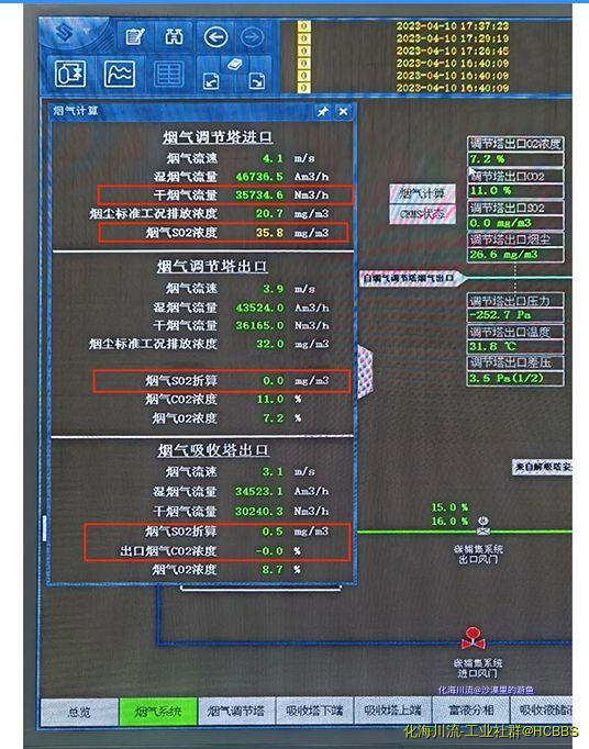

河北建滔能源发展有限公司(简称“河北建滔”)“20万吨/年碳捕集与循环利用项目”于47日完成了所有电气仪表联调联试工作,49日投料,并于当日产出合格二氧化碳产品,实现了一次开车成功,顺利进行了试生产运行。期间,系统运行稳定,在中低负荷运行状态下,吸收剂高效吸收CO2,系统CO2捕集率高达到98%以上,脱硫后烟气中SO2经过调节塔进一步洗涤,出口SO2浓度基本为0,且通过调节控制温度,保持吸收塔出口温度与调节塔出口温度基本一致,系统水平衡基本达到稳定状态。
建滔公司的碳捕集项目受到各界关注,课题攻坚的多项关键技术,形成的化学吸收法碳捕集完整工艺设计、建设、调试及实验测试能力,将为双碳目标下碳捕集技术的推广应用提供技术支撑,碳捕集项目前后需经历实验室、中小试、大中试到产业化四个阶段,目前该项目已进入试运行阶段,取得了阶段性成果,清华大学技术团队将做好技术总结,全力打通从试运行到正式投用的“最后一公里”。
何燕生董事表示,碳捕集项目受到省、市、县各级**的关注,此次双方的交流研讨,为解决碳捕集项目攻关课题及项目投用提供了有力支撑,希望同清华大学等国内顶尖高校持续加强产学研联动及相关领域的深度合作,切实解决项目施工中的技术瓶颈,共同推动科技成果的快速转化、有效落地,实现双方互惠共赢。
由清华大学环境学院“大气污染物与温室气体协同控制国家工程研究中心”(以下简称“国家工程研究中心”)主办实施的20万吨/年碳捕集与循环利用项目顺利进行了试生产运行,该项目基本达成了国家工程研究中心在CCUS领域的科学研究基础平台建设;建成了全覆盖的系统运行过程参数监控平台;设置了系统全过程取样、测试网、点;实现了系统各控制点的大幅度、稳定、灵活、线性调整能力。
项目在试生产运行期间,系统平稳运行,运行状态符合并气要求指标,系统向厂区备用站输送二氧化碳产品气,产品气CO2纯度满足厂区化工用要求。烟气出口粉尘总体维持在低位,低于河北省地方标准。CO2外购量由220吨/天降低为40吨/天,生产成本大幅降低。该项目的投用将为我国同类企业在二氧化碳捕集与循环利用方面提供较好的科技示范和市场推广效应,进一步引领行业高质量发展,助力我国碳达峰、碳中和目标实现。
