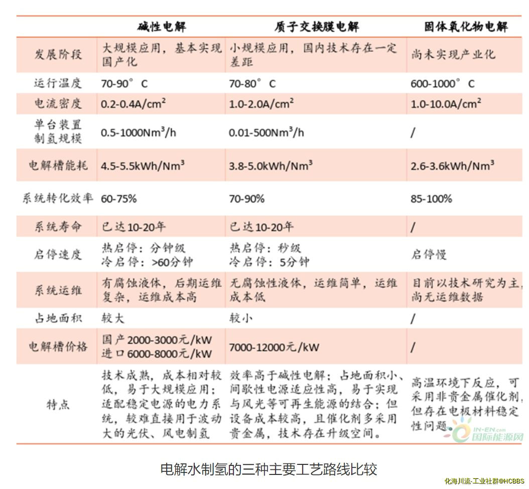

电解水制氢工艺路线比较:各有千秋
碱性电解(ALK)特点:
优势:目前技术最成熟、设备成本低
局限:有腐蚀液体;运维成本高;理论效率低于PEM、SOEC等路线;较难应用于间歇性电源? 质子交换膜电解(PEM)特点:
优势:间歇性电源适应性高,易于与风光等可再生能源结合;运维成本低? 局限:设备成本高;需使用贵金属催化剂
固体氧化物电解(SOEC)特点:
优势:理论效率高;可使用非贵金属催化剂
局限:高温环境反应,应用场景有限;处于实验室研发阶段,尚未实现产业化? 阴离子交换膜电解(AEM)特点:
优势:兼具碱性和PEM的优势:材料成本低;电解液为稀碱液或水,腐蚀性低,且无需贵金属催化剂? 局限:阴离子交换膜量产难度大,仍在研发阶段

电解水制氢工艺路线各有千秋,碱性电解(ALK)目前技术最成熟,设备成本低,但理论效率低于PEM、SOEC等工艺路线,且不方便应用于间歇性电源。质子交换膜电解(PEM)适应性很高,易于与风光等可再生能源结合,而且运维成本低,但设备成本较高。固体氧化物电解(SOEC)具有理论效率高的特点,可使用非贵金属催化剂,但由于处于实验室研发阶段,尚未实现产业化,并且需要在高温环境中进行反应,应用场景有限。阴离子交换膜电解(AEM)兼具碱性和PEM的优势,材料成本低,电解液为稀碱液或水,腐蚀性低,且无需贵金属催化剂,但其量产难度大,仍处于研发阶段。因此,在实际应用中,需要根据具体情况选取适合的电解水制氢工艺路线。
