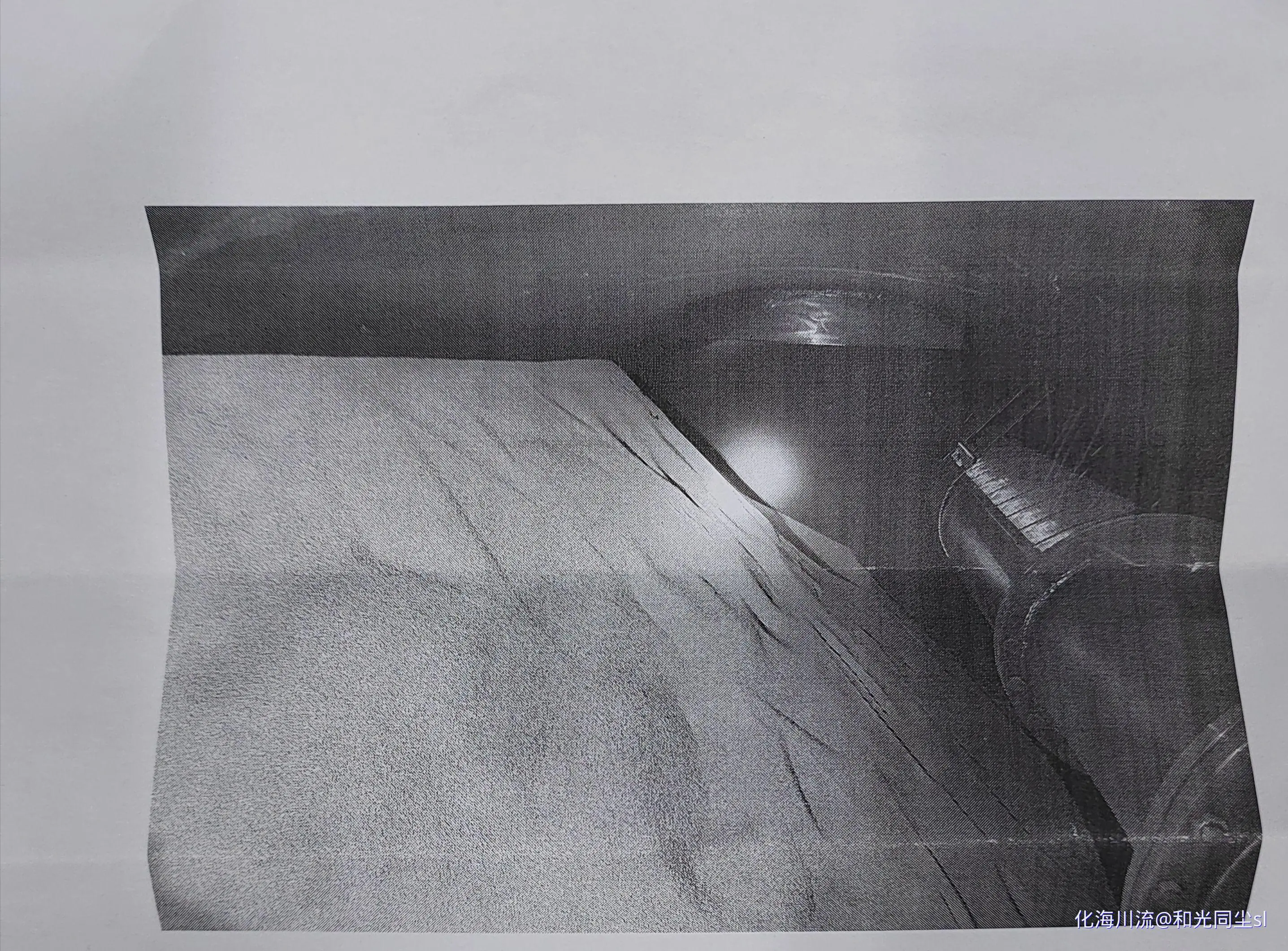

[讨论] 分子筛超标问题已找到
1.3K |4
和光同尘sl楼主 VIP会员 VIP会员 化海川流M | 显示全部楼层 |阅读模式       最后访问IP广西壮族自治区
床层不平出现空洞引起的。但是为什么冷吹峰值正常呢,没有出现多个峰?
发表于 2023-4-24 20:32:50
当前内容由会员用户名 和光同尘sl 发布!权益归其或其声明的所有人所有 仅代表其个人观点, 仅供个人学习、研究之用。
漂泊行者VIP会员 VIP会员 | 显示全部楼层       最后访问IP云南省
荣誉会员  |  头衔:  【化工设备管理人员】
床层不平引起的空洞可能会导致气体分布不均匀,从而影响分子筛的吸附能力。但是冷吹峰值正常可能是因为在这种情况下,床层中某些位置的分子筛仍然具有足够的吸附能力,可以使气体达到正常的峰值。此外,可能还存在其他因素导致冷吹峰值正常,如操作条件、分子筛种类和状态等,需要进一步分析。
