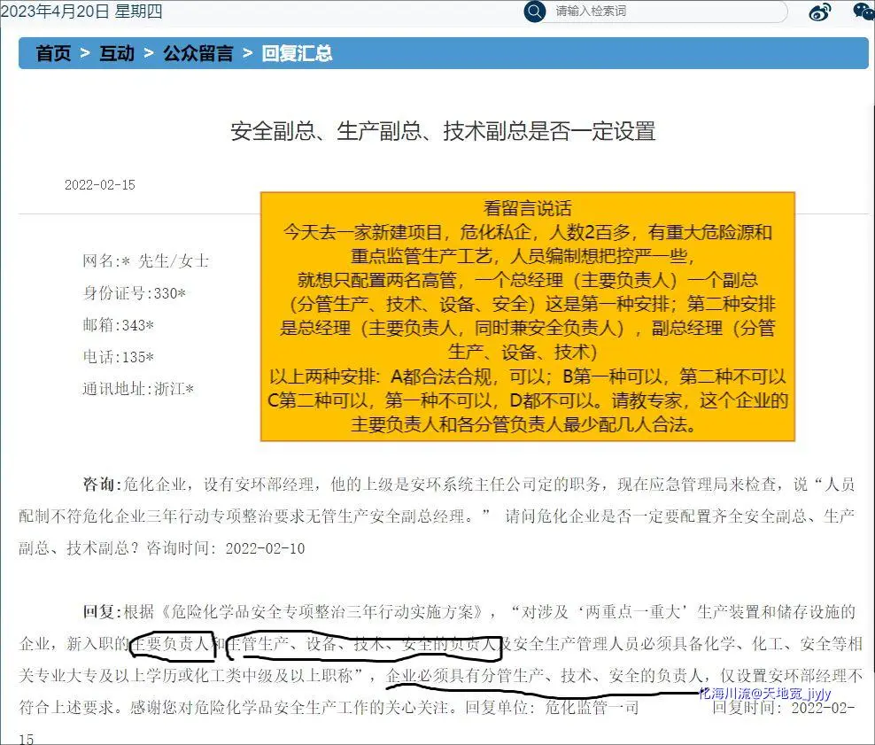

一家新建项目,危化私企,人数2百多,有重大危险源和重点监管生产工艺,人员编制想把控严一些,就想只配置两名高管,一个总经理 (主要负责人)一个副总(分管生产、技术、设备、安全) 这个企业的主要负责人和各分管负责人最少配几人合法。
各法规标准已查,请说出

按应急部门要求设置分管生产、技术、安全的负责人;按市场监督部门要求设置分管设备的负责人

你好,“应急部门要求设置分管生产、技术、安全的负责人”,那么,“分管生产、技术、安全的负责人”可以是同一个人吗?比如:任命张三副总,分管生产、技术、安全工作。这样可以吗

不可以,像3楼说的,生产、技术可以是一个副总,安全总监需独立设置。
企业位于哪个省?如果在山西的话,参考《山西省安全生产条例》第14条第3款“矿山、金属冶炼、建筑施工、运输单位和危险物品的生产、经营、储存、装卸单位从业人员超过一百人的,以及其他生产经营单位从业人员超过三百人的,应当设置安全总监,协助主要负责人专项分管本单位安全生产管理工作。”   《山西省生产经营单位主要负责人安全生产责任制实施办法(试行)》第5条“生产经营单位主要负责人应当确定符合条件的人员担任分管安全生产的负责人、技术负责人”。

副总(分管生产、技术、设备、安全) ,职责范围上有冲突,建议安全工作必须单独设置安全总监。

好,如你所说,一个专职安全总监负责安全工作,那么,主要负责人可以分管生产、技术、设备人事等,不再设置别的副总,只这两个人。可以吗?

不可以,“两重点一重大”危化企业属于重点监管企业,专职管理人员、技术人员配备不齐全的话,**监管部门会督促你配齐的。一人分兼多职,一旦出事故,会严重处罚的。

总经理是主要负责人,然后必须设置一名专职的安全副总/总监,剩下的就是按照2%配备专职安全管理人员就行。
