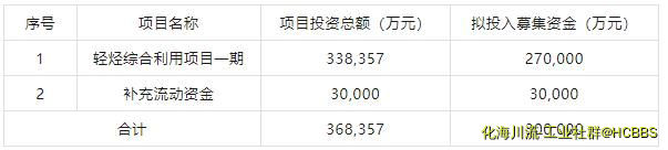

3月28日,湖南宇新能源科技股份有限公司(简称“宇新股份”)向特定对象发行股票,融资30亿元的申请文件获得深交所受理。募集资金分别用作轻烃综合利用项目一期及补充流动资金。本次发行特定对象不超过35名(含35名),发行股份总数不得超过68,445,420股。
具体来看,宇新股份拟将27亿元的募投资金投向轻烃综合利用项目一期,募投项目实施地点在惠州新材料产业园。项目建设期为36个月,实施主体为公司控股子公司惠州博科环保新材料有限公司。
项目建设内容包括:一套24万吨/年顺酐装置、一套顺酐加氢装置(13万吨/年BDO+19万吨/年DMS)、一套6万吨/年PBS装置、一套4.6万吨/年PTMEG装置、一套360吨/年氧化催化剂装置,对大亚湾石化区富余的烷烃资源进行进一步充分利用,将进一步完善惠州石化产业和新材料产业的循环经济模式。项目建成后,将为公司提供14.76万吨/年DMS、3.42 万吨/年BDO、4.60万吨/年PTMEG和6万吨/年PBS的新产品产能。
