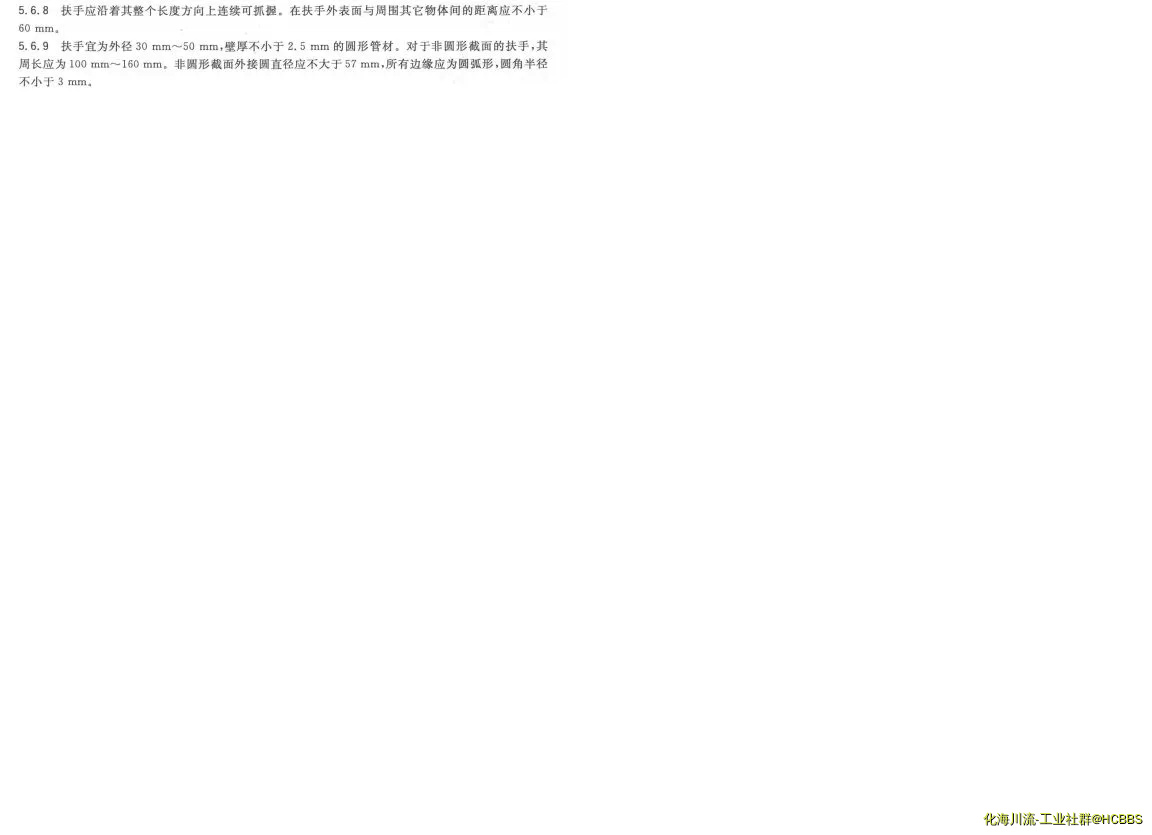

工业栏杆用钢管用什么标准比较好,比如GB/T8162,GB/T13793?

对于工业栏杆用钢管,可以使用GB/T13793标准,该标准是中国国家标准中关于长焊接钢管的标准,适用于制造结构用、液压用、汽车轴承用等多种用途的长焊接钢管。此外,还有其他一些相关的标准可供选择,如GB/T8162和ASTM A500等。选择标准应综合考虑使用环境、材料质量要求、成本等因素。

GB/T13793标准个人感觉比较合适,它是有缝的钢管。而GB 8162为无缝的钢管。

个人感觉有缝方管更合适,至少焊接方便些。

考虑成本,焊管比较合适

GB/T3091就可以
