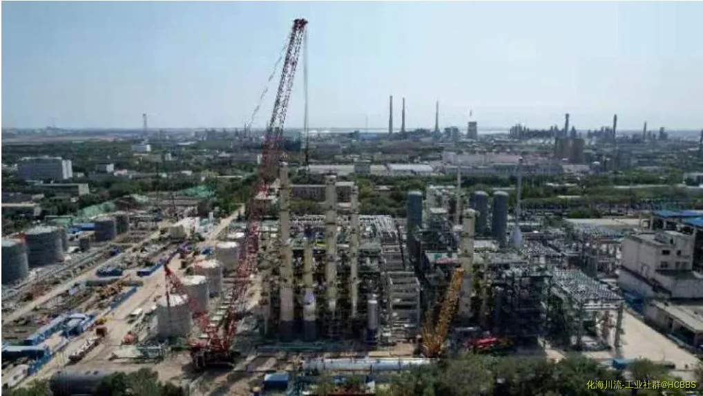

2021年9月15日15点30分,随着一声清脆的哨响,由石化四建特种作业工程公司承担的天津石化15万吨/年CHP法制环氧丙烷项目C303萃取塔上段顺利就位,至此天津石化环氧丙烷项目大型设备吊装任务完美收官。
从6月份大型设备吊装开始以来,共计完成24台大型设备吊装任务。其中直径最大单重最重设备为氧化反应器208吨,直径7米;最高设备为萃取塔73米。24台设备分布在PO精制区、氢解区、丙烯回收区、异丙苯氧化区及环氧化反应区等5个区域。
据悉,天津石化环氧丙烷项目于2020年7月开工。项目被列入中国石化“十条龙”科技攻关项目,采用的CHPPO技术为中国石化自主研发的新技术,在国内首次应用。该技术路线以丙烯为原料,采用过氧化氢异丙苯(CHP)为氧化剂,使丙烯经环氧化生产环氧丙烷(PO)。
