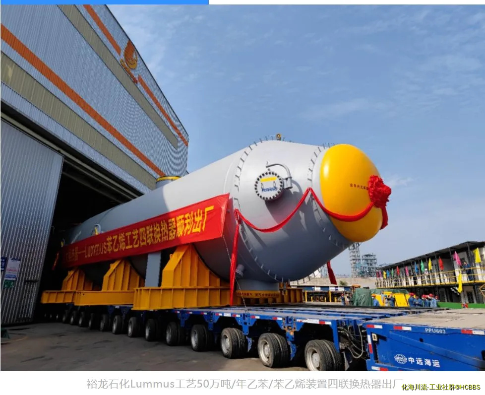

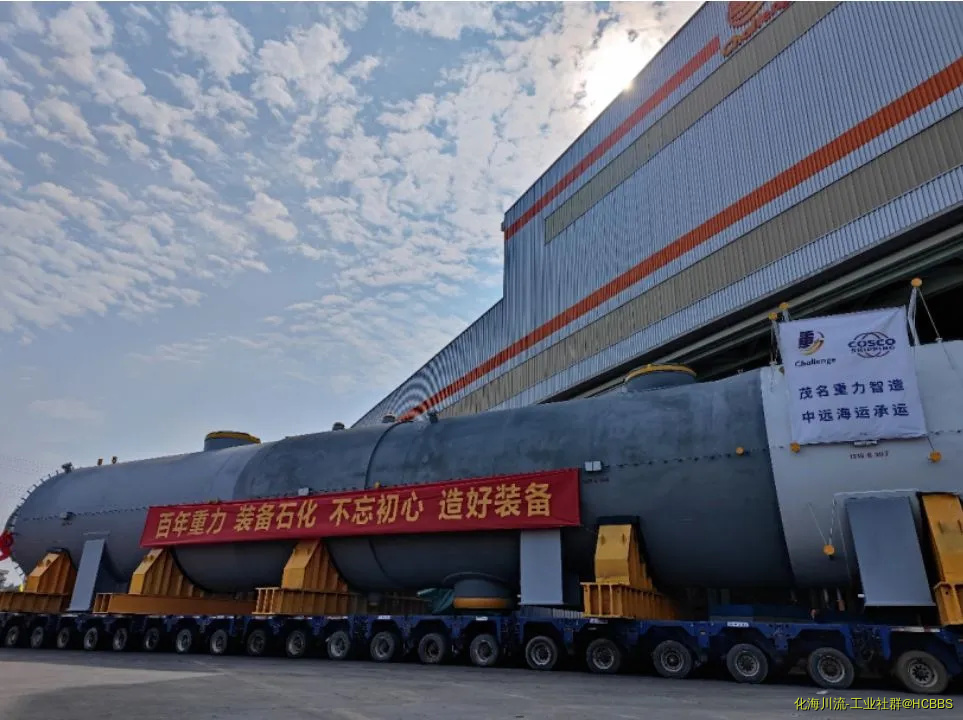

2023年2月17日,国产化最大换热器、国产化首台套——裕龙石化Lummus工艺50万吨/年乙苯/苯乙烯装置四联换热器在茂名重力石化装备股份公司完成国产化攻关研制,顺利出厂发运。标志着茂名重力在国内大型高端压力容器装备制造领域再次创造历史,打破了国外垄断,填补了国内空白,解决石化设备设计制造“卡脖子”难题。

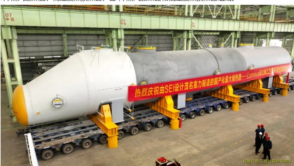

国产最大换热器、国产化首台套在茂名重力诞生裕龙石化乙苯/苯乙烯装置采用世界著名专利商之一的美国Lummus的苯乙烯工艺技术,由中国石化工程建设有限公司设计、茂名重力制造。四联换热器是50万吨/年乙苯/苯乙烯装置的关键核心设备,也是目前国产化最大的换热器,最大直径5.6米,全长40米,总重量超过1000吨,由乙苯/蒸汽过热器、高压废热换热器、乙苯/蒸汽加热器和低压废热换热器组成。
多联换热器技术要求高,制造难度大,属于世界石油化工行业顶级产品,该类装置的核心设备一直以来全部依赖进口,目前被少数几家国外供应商垄断。茂名重力长期从事石化重大装备和关键技术国产化攻关研制,在业主、工程公司和专利商的信任和支持下,承担四联换热器国产化攻关任务。

四联是什意思?四股流体吗
发表于 2023-3-2 22:38:26
四台设备连在一起,做成一台设备,感觉像这个意思。  详情 回复 发表于 2023-3-4 11:15
四联换热器是50万吨/年乙苯/苯乙烯装置的关键核心设备,也是目前国产化最大的换热器,最大直径5.6米,全长40米,总重量超过1000吨,由乙苯/蒸汽过热器、高压废热换热器、乙苯/蒸汽加热器和低压废热换热器组成。  详情 回复 发表于 2023-3-3 00:04
