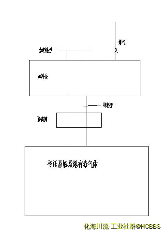

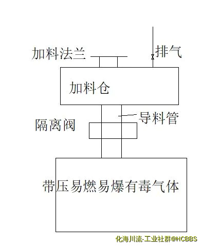

工业上如果要向一个密闭的容器内加入固体物料,这个容器里有易燃易爆有毒的气体,在不排空气体的情况下加入。先将固体加入一个料仓,敞开加料,加料完成后封上加料口。打开隔离阀把固体导入,然后关闭隔离阀。有什么密封性好,耐用,导料又方便的阀门?

选用球阀。

谢谢。电脑原因视频暂时没有看到,还不清楚轨道球阀和普通球阀的区别在哪 固体难免有小颗粒残留,不能水冲洗的情况下,担心球体很快磨损  详情 回复 发表于 2023-2-16 11:06

如果容器内是带压的易燃易爆有毒气体,则固体加料宜采用锁斗系统。

有粉体球阀可用
锁斗系统比较好,用氮气加压吹扫置换

搜索粉体专用球阀吧,浙江瑞安等地产的还可以  详情 回复 发表于 2023-2-17 14:33

刀型闸阀
