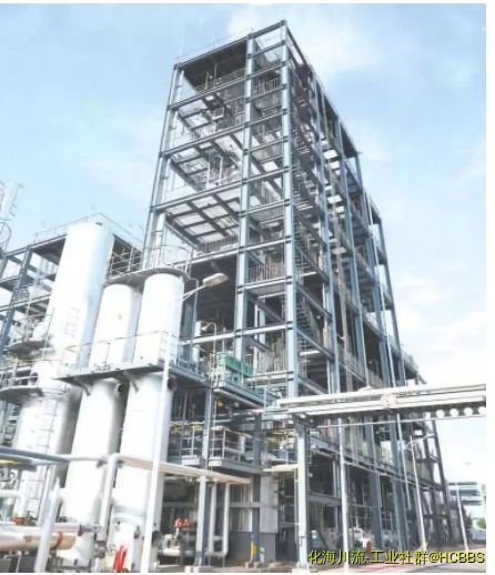

2019年9月1日,在位于枣庄市薛城化工产业园的山东中科绿碳科技有限公司,由中科院上海有机化学研究所与山东潍焦集团联合攻关的CO2资源化利用合成DMF千吨级中试项目取得成功,生产出纯度超过99.5%的DMF产品。
       潍焦集团技术中心主任、中科绿碳科技有限公司总经理任小刚告诉记者,该套中试装置将作为温室效应“罪魁祸首”的CO2,第一次作为资源在甲酰化领域实现工业化应用。
       据介绍,目前在DMF生产工艺中,大多采用煤炭制取的一氧化碳与二甲胺催化合成,而中科绿碳则是用二氧化碳与氢气、二甲胺催化合成。该装置5月29日进行化学投料以来,累计连续运行已经超过1200小时。目前该技术已获得国家专利,并在日本获得专利,同时在欧盟和美国申请了专利。

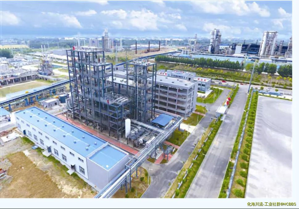

发表于 2023-1-28 14:26:19
 据了解,山东中科绿碳公司开展的CO2合成DMF千吨级中试项目,源自于上海有机所丁奎岭团队的基础研究成果,该方法改变了传统方法采用CO为C1原料的路线,采用CO2结合一分子H2为原料,突破了一般均相催化剂的高活性、长寿命、高稳定性难以兼顾的瓶颈。在深入理解反应机理的基础上,设计并合成第二代拥有完全自主知识产权的催化剂,进一步通过与工程设计专家和企业管理专家的通力合作,设计开发出了成套设备并对反应进行逐级放大、数据采集和设备调试,形成了一整套原创性技术,该核心技术已申请国际专利并进入美国、欧洲和日本。

发表于 2023-1-28 14:34:22
 全球首套CO2合成DMF千吨级中试装置的建成,自2019年5月29日化学投料以来,累计连续运行已经超过1200小时。中国石油和化学工业化联合会组织的72小时考核结果表明:中试装置运行稳定,产品纯度高于99.5%,选择性大于99.97%,单程转化率高于59%,吨产品消耗催化剂低于0.65克、二甲胺640.42千克、氢气320.1标方、CO2 331.7标方,是世界首套资源化利用CO2合成DMF的中试装置。
