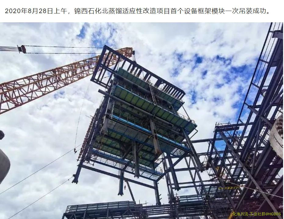

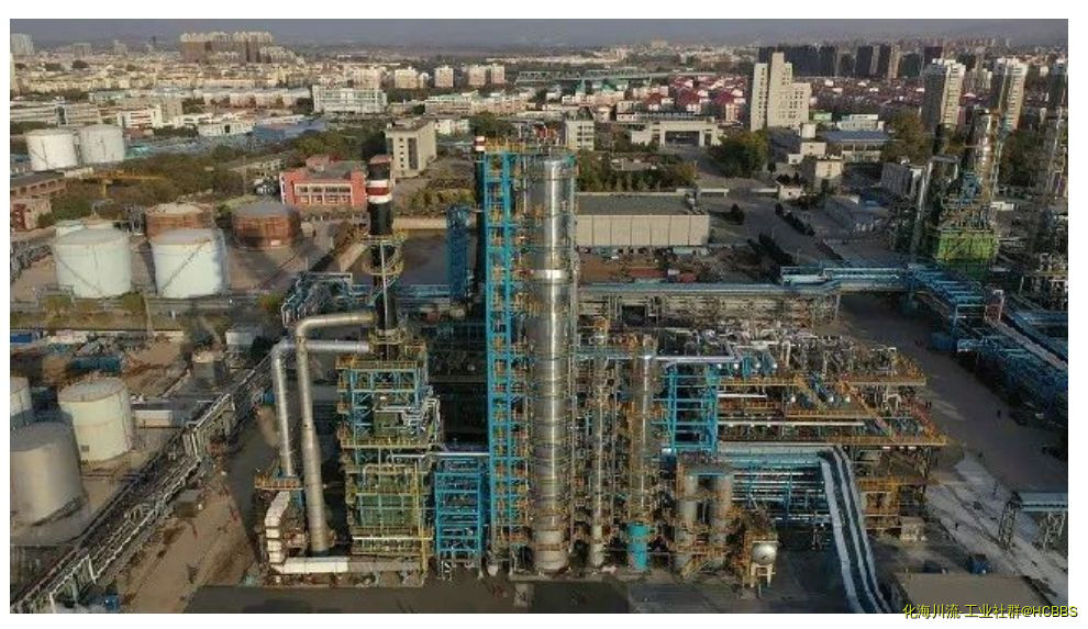

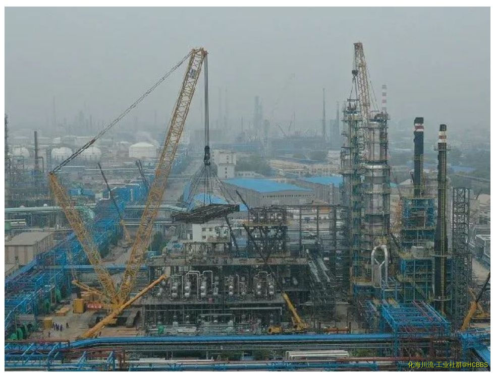

北蒸馏适应性改造项目是锦西石化2020年大检修重点工程之一。由于装置运转多年,原有技术无法满足周边装置的原料需求。按照设计要求需对整套装置进行较大的技术改造,除常压炉、减压炉部分设备保留外,其他框架、设备及配套管线,以及基础将全部拆除重建。装置结构2000余吨、平台180余吨,设备219台,管线40余公里,阀门5600余个,法兰15860余个。按照以往常规的施工方法,至少需要5个月时间,但是综合考虑各方因素,锦西石化要求:工期只有3个月。
经过施工单位中油七建反复勘察现场、研究图纸、施工案例,进行“头脑风暴”,最终大胆地提出,要把预制深度加到最大,用“模块化”的方式进行施工,即把装置划分成不同的模块,在各模块内完成相应的结构平台、设备安装、工艺配管、电仪安装等工作量,最后像搭积木一样把各个模块吊装拼接起来。
发表于 2023-1-7 16:01:48
达里加 + 5 支持

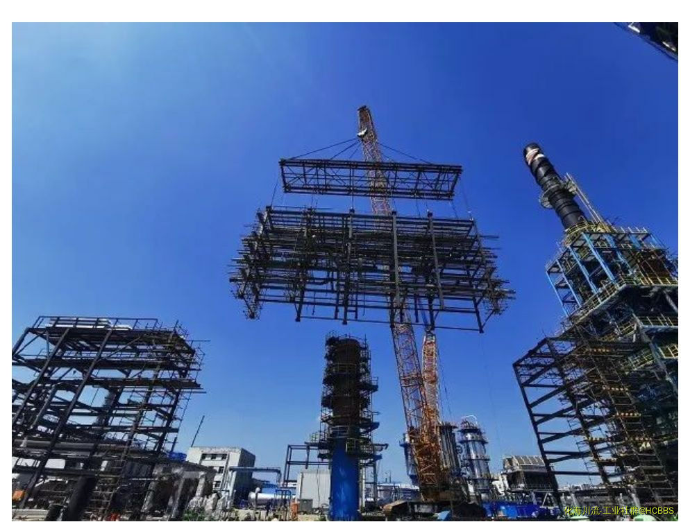

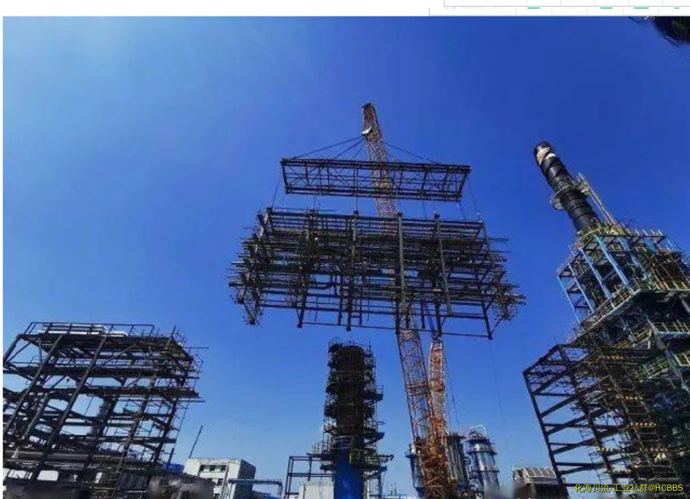

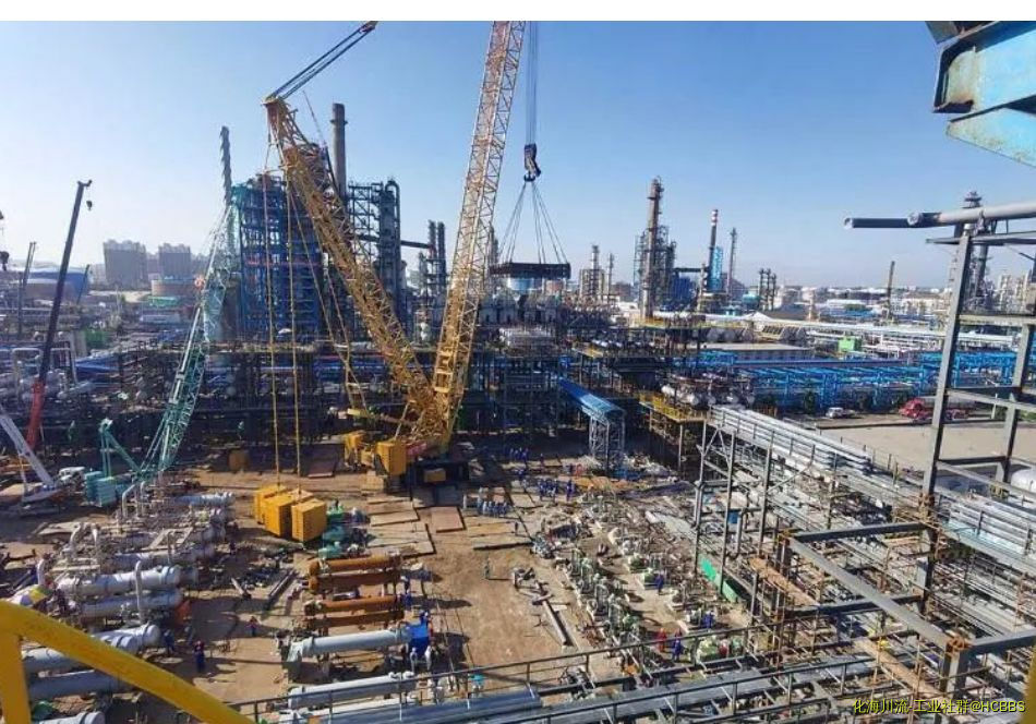

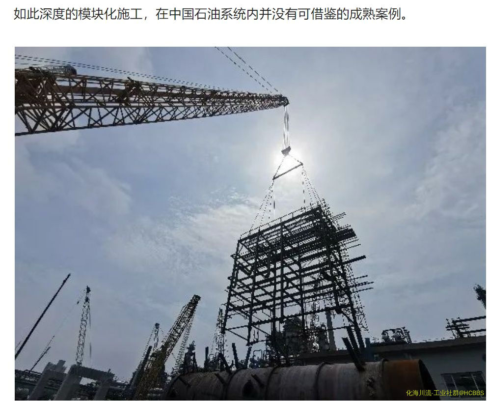

施工单位将整套蒸馏装置预制成10大模块,最大尺寸达43米*8米*20米,模块上非对称、不规则布满各类设备、管线,在69天时间里拆旧装置,吊装、拼接各模块,完成新装置施工,创中国石油系统新装置建设模式的首创,创造极高的经济效益。
