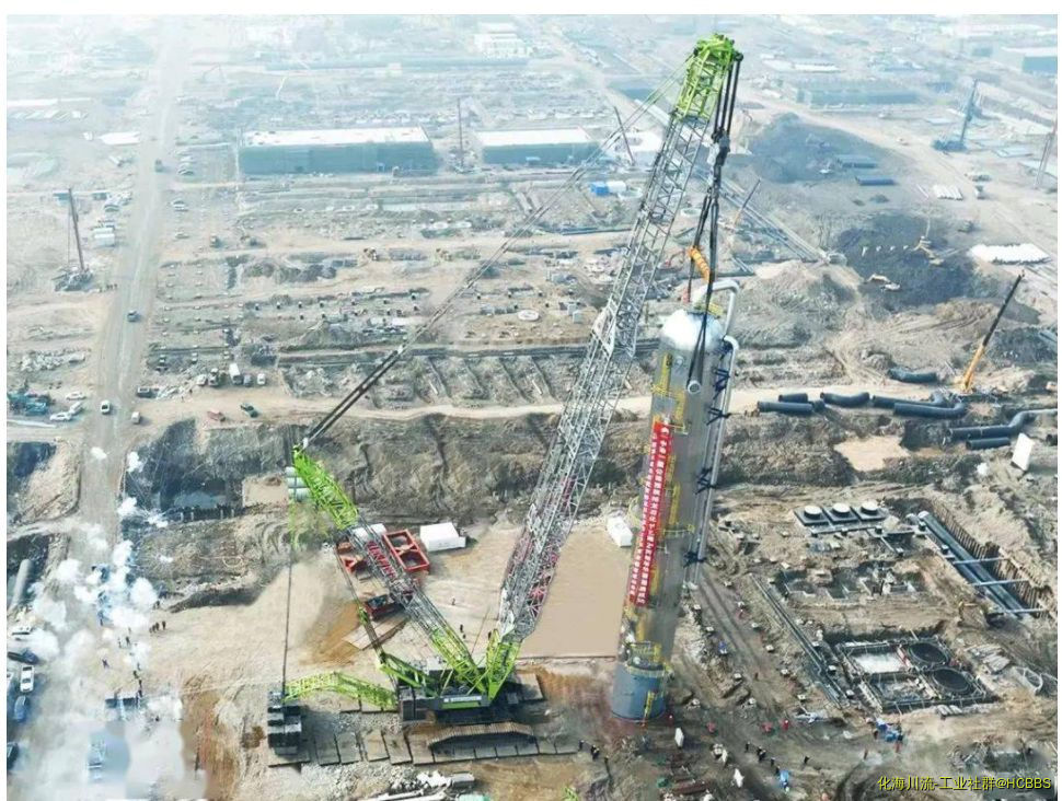

近日,山东裕龙岛石化千万吨炼化一体化项目2#丙烯精馏塔(945吨96米)顺利吊装。

本次吊装的为2#丙烯精馏塔,高96米,重945吨(设备870吨,索钩吊具重75吨),具有高度超高,重量超重的特点。施工单位采用2000吨履带起重机,完成了此次重点大件的吊装任务。据悉,本次吊装总重量945吨,设备额定起重量1120吨,负载率为84.4%。

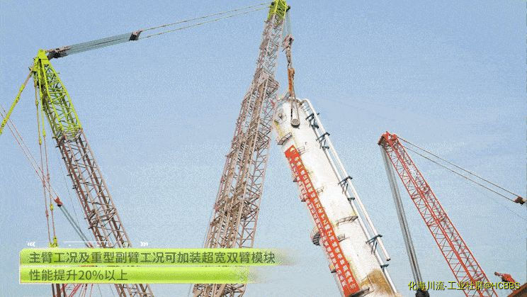

为了顺利完成本次重大吊装作业,特定制了一套解决方案,特殊设计分载式吊钩连接装置,解决了吊具连接及载荷换向的难题。本次吊装采用1125t吊钩,是2000t主吊钩的一种变体。通过拆除两组滑轮组,使用出厂配备的吊钩连接梁,2000t主吊钩即可迅速成为1125t吊钩。
本次吊钩最下方并非传统的双锚钩型式,而是一种新型的特殊吊具。可根据吊载负载要求及吊装方案要求,进行相应的结构设计,通过严谨的理论分析和试验验证后投入使用。
