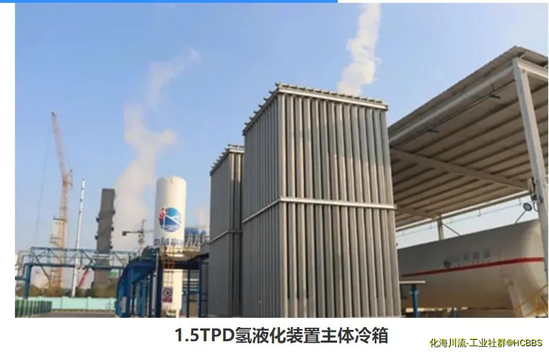

2022年12月,中科富海首套具有自主知识产权的国产1.5TPD氢液化装置在安徽阜阳调试成功,顺利产出液氢产品,产品纯度达到99.9999%,产量及纯度均达到设计指标要求。
该工程是由中科富海参与建设的首个国产、民用、获得生产许可的工业应用装置,立足于降低氢气储运成本、提高氢能供给能力、解决长距离氢气运输成本问题。
本项目的成功实施有助于打破国际封锁,推动中国液氢产业技术进步,带动我国新能源、交通、电子、石油、化工生产等相关行业发展,并为优化阜阳市能源结构和碳达峰碳中和起到助力推动作用。
中科富海1.5TPD氢液化装置是采用液氮预冷,以及两级氦气体轴承透平膨胀机组成的氦气制冷循环实现制冷,然后将氢气逐级冷却到低温后节流获得液氢。该套装置核心部件包含高速气体轴承透平膨胀机、低漏率板翅式换热器、高效螺杆压缩机、精密滤油系统、控制系统等。该套装置透平效率大于75%,核心设备已实现国产化。

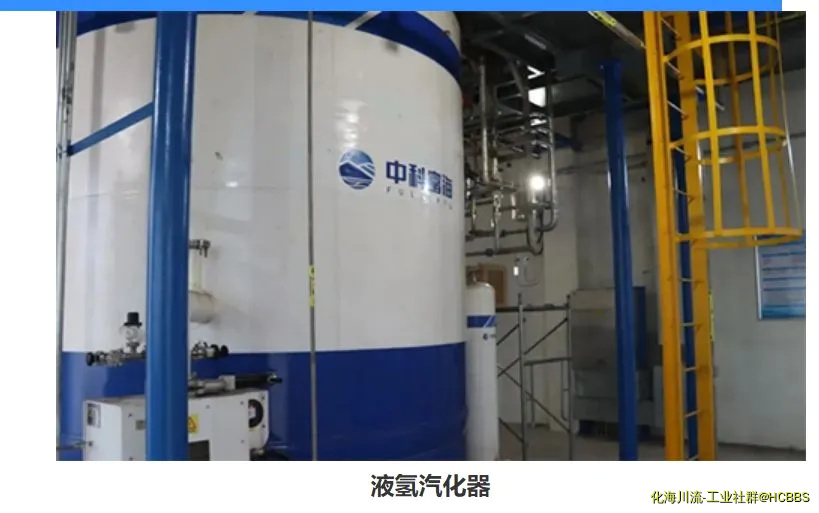

本次运行的1.5TPD氢液化装置,是中科富海三大战略之一的安徽中科昊海高端绿色氢能项目。
该装置自2018年开始自主设计研发,于2019年底在中科富海中山装备公司完成核心装备加工、制造,集成氢液化冷箱主体;2022年12月产出液氢产品。
实际上,早在2019年1月,由中科富海旗下子公司中科昊海在安徽阜阳启动高端绿色氢能项目,旨在实现高纯气氢和液氢联产的氢能产业链。项目一期包含一套2000m3/h氢气纯化装置和1.5TPD氢气液化装置,氢气来源于安徽昊源集团化工副产氢气,中科富海根据原料气源因地制宜,采用成熟、先进的变压吸附氢气提纯技术,于2022年1月已成功生产出纯度5N以上的氢气产品。
随着1.5TPD装置的调试成功,一期项目高纯氢与液氢联合生产基地实现全部投产,预期氢气纯化装置可年产高纯氢气9760000(折合标态)Nm3,液氢可达年产3240000(折合标态)Nm3的生产能力,除服务于氢燃料电池汽车加氢站外,基于液氢汽化后显著的纯度优势,将满足光纤、半导体和集成电路等产业对6N级乃至更高纯度要求的氢气供应需求。
