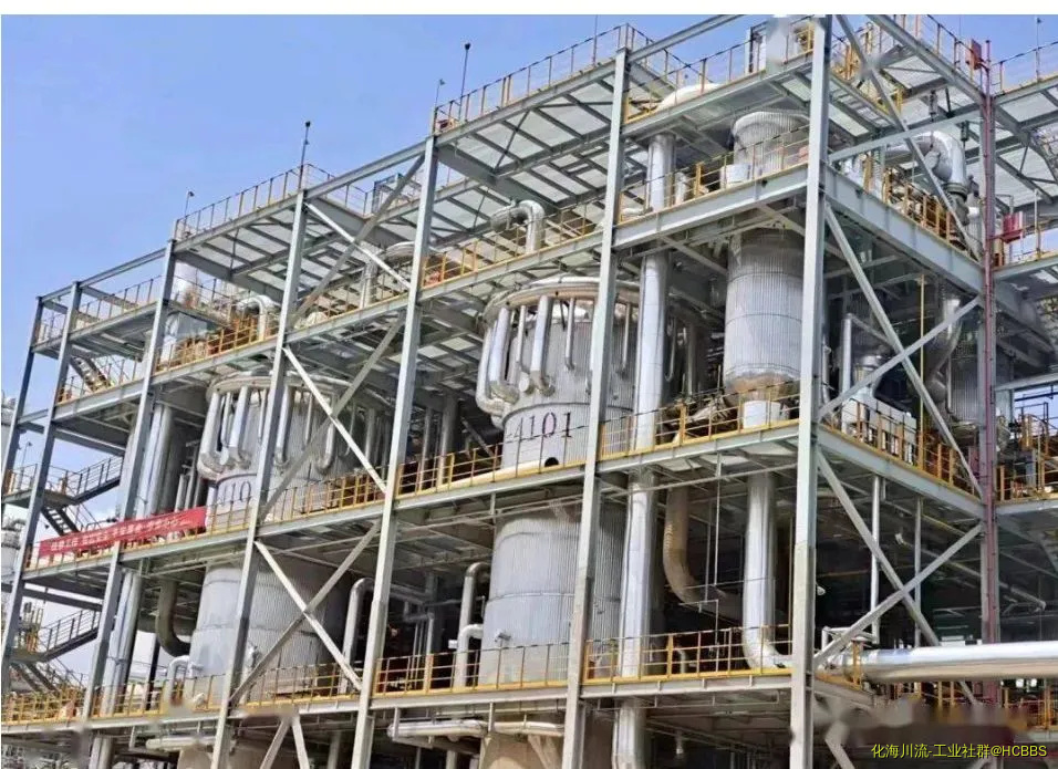

 2022年9月19日,国家能源集团榆林化工有限公司5万吨/年聚乙醇酸(PGA)可降解材料示范项目打通全部生产流程,正式建成投产,标志着世界首套万吨级煤基可降解材料示范项目实现工业化生产。
  该项目生产的煤基生物可降解材料采用国家能源集团自主知识产权技术,关键设备全部实现国产化。与生产传统聚烯烃塑料相比,煤基聚乙醇酸可降解材料吨产品原料煤耗可降低约50%,二氧化碳排放降低约65%,工业增加值增加2至3倍,但生产成本接近,具有较强的市场竞争力和环保效益
  据悉,该项目产出的可降解材料能大量替代一次性塑料制品,可在土壤、海水等环境中完全无害降解。该项目产品不仅可以制成一次性餐具、塑料袋等生活用品,还在医疗手术缝合线、农业地膜、地下非常规油气开采等高端领域具有非常广泛的应用空间,为我国治理白色污染、服务民生需求提供了新的路径。

2022年4月2日,国家能源集团榆林化工有限公司5万t/a聚乙醇酸可降解材料(PGA)示范项目首台反应釜吊装完成,为预聚单元建成投运奠定基础。

此次吊装的第二真空反应釜是该项目预聚单元重要反应设备,由兰州兰石重型装备股份有限公司制造,规格为Ф2 800×3 000 mm,重46 t,采用500 t吊车进行吊装作业,并用25 t的吊车辅助调整方位。
