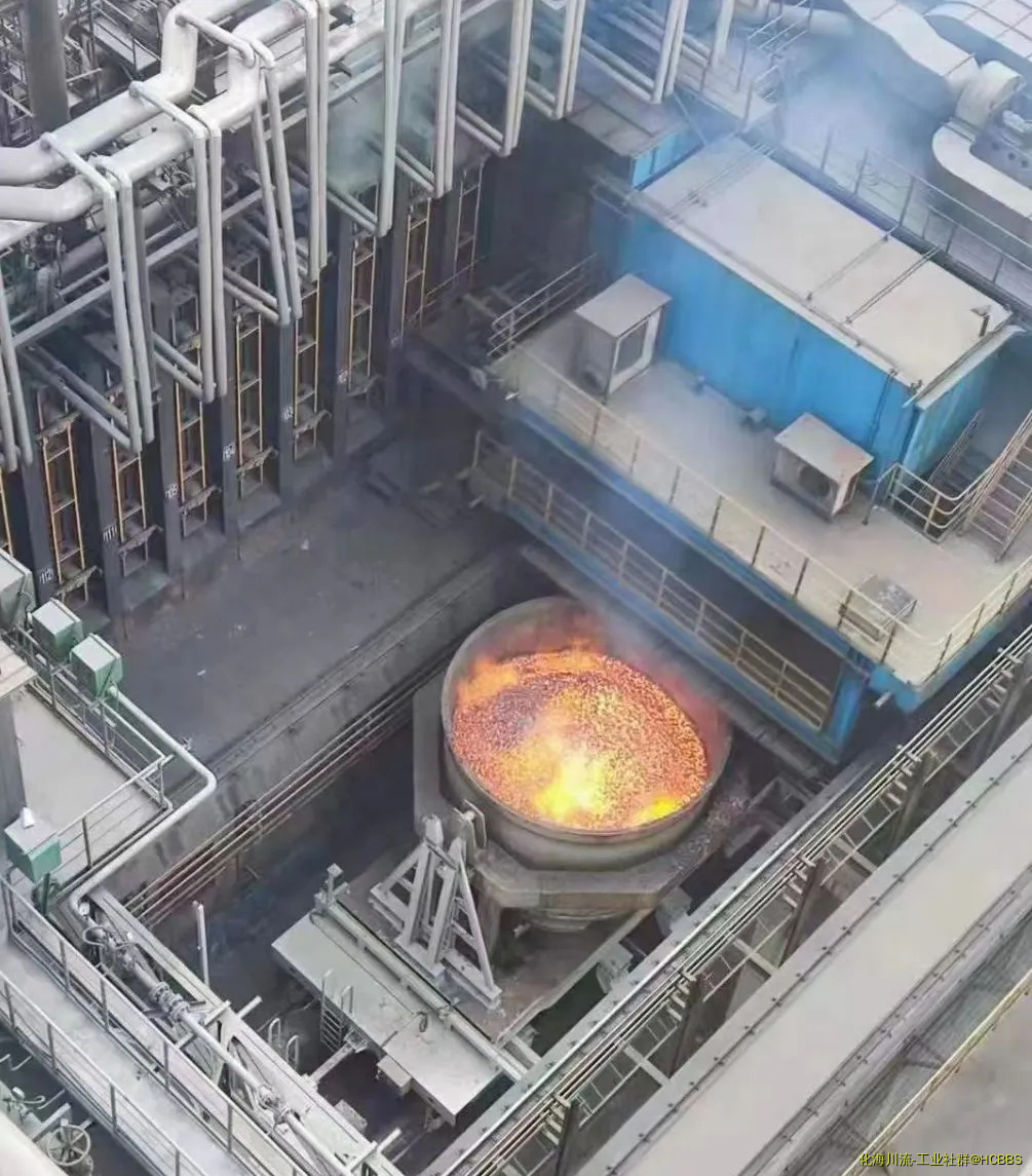

2022年11月,由建龙川锅设计制造的全国首台套超高温超高压一次再热干熄焦余热锅炉,在山西新石能源科技有限公司正式投红焦运行.成为我国干熄焦余热锅炉高参数发展的一个新的里程碑。
发表于 2022-12-29 12:51:14
达里加 + 5 支持
山西新石能源科技有限公司180万吨/年焦化配套1x250t/h干熄焦余热发电系统项目(简称新石余热发电项目)由建龙集团参股的科技公司华泰永创(北京)科技股份有限公司(简称华泰永创)总承包及运营,建龙川锅配合总包方承接了干熄焦余热锅炉的设计及制造,并在国内首次将超高温超高压一次再热技术参数应用到干熄焦余热锅炉领域。
针对目前国内广泛使用的高、中压干熄焦余热炉发电效率普遍较低,建龙川锅联合华泰永创打破常规,在新石余热发电项目首次采用双超带再热器的新型干熄焦余热锅炉方案。相较于常规锅炉,双超干熄焦余热锅炉的主蒸汽压力能够达到14.2MPa,温度能够达到571℃,吨焦发电量约能提高12%以上,可以极大提升焦炭显热的回收利用率,这在干法熄焦余热利用效率上是跨越式的提高。
建龙川锅作为全国唯一的中小锅炉高效节能技术国地联合工程研究中心,近年来一直深耕中小锅炉高效节能技术研究与发展,在干熄焦余热锅炉领域,联合华泰永创开发设计了双超一次再热的干熄焦余热锅炉技术和水冷旋风分离除尘及干熄焦余热锅炉一体化技术。
新石余热发电项目的成功投运,是建龙川锅技术实力与服务能力的验证。在“碳中和、碳达峰”的背景下,建龙川锅将以创新为驱动,坚持“质量第一,客户至上”的理念,致力于推动工业绿色能源的高效清洁利用,持续为客户提供优质的产品与服务。
