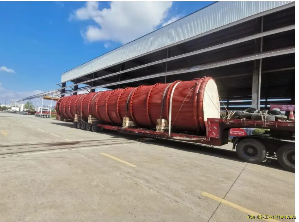

2022年10月30日上午,随着鸣笛声响起,建龙川锅航天长征化工昊源项目废锅换热管束开始发车,标志着该批废锅产品的生产工作圆满完成。废热锅炉作为建龙川锅化工余热能源利用的转型新产品,公司对其高度重视。生产之初,公司各部门吸取第一台废锅的制造经验,提前做好了昊源项目的产前策划,提出了质量控制要求以及相关应对措施。面对生产过程中的问题,相关部门也积极思考解决方法。

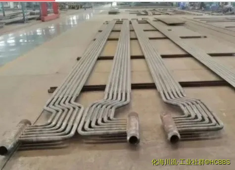

废锅产品的形状复杂,为了避免总装完后无法清理产品内部的异物,工艺质量部编制了质量控制ITP计划,并作出了一系列要求。
(1)工序开始前对上道工序进行异物排查,工序完成后对本次工序进行异物清除。

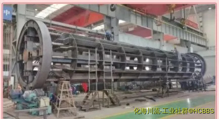

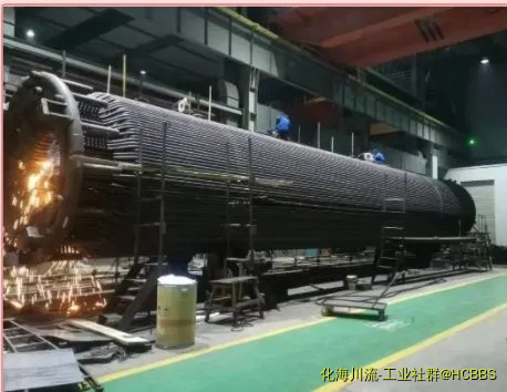

(2)要求分厂在制造过程中严格执行该计划,将质量责任落实到个人,并要求负责人留下视频或照片作为凭据。
(3)在产品总装过程中以及完工后,组织专检人员再次对产品内部进行检查,确保异物清理万无一失。
在严格要求下,产品内部出现异物的情况得到了极大的改善。

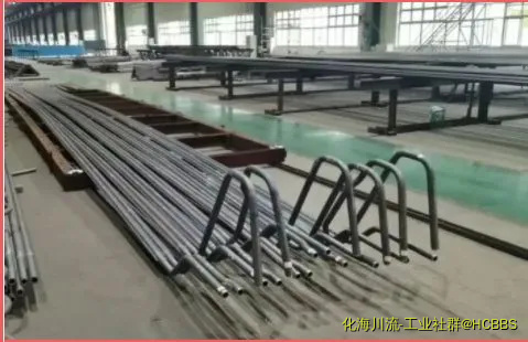

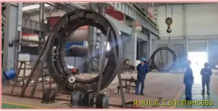

废锅产品长度超过20米,重量达50吨,在生产过程中需要多次旋转进行装配。按照以往惯例采用的是疏形板结构对其进行支撑固定。
吸取了之前疏形板对废锅管子挤压造成凹坑的经验后,工艺部门和分厂技术人员通过协商探讨,决定在支撑结构上增加圆弧垫板,从而增大了梳形支撑板与管子的接触面积,有效规避了凹坑的产生。
