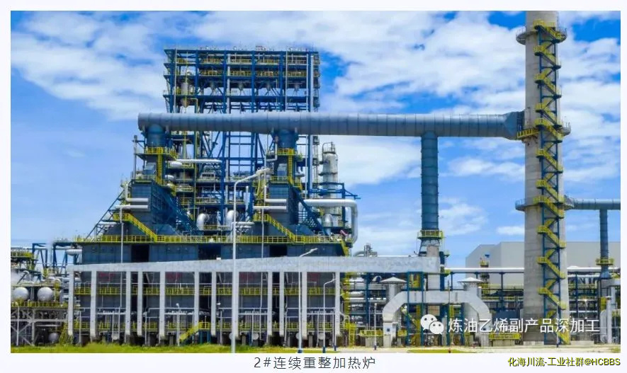

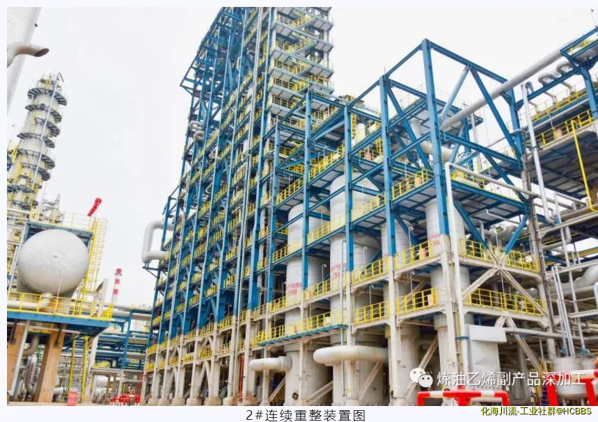

近日,节能高效新型连续重整成套技术开发及工业应用”项目获得中国化工学会科技进步特等奖。
该项目开发了逆流连续重整新工艺,创新开发了逆流连续重整关键设备和工程技术及热能耦合节能技术,项目成果已成功应用于中化泉州石化有限公司260万吨/年连续重整装置,实现了国产大型连续重整装置从无到有的突破。
“节能高效新型连续重整成套技术开发及工业应用”项目,主要是由中国石化工程建设有限公司、中国石油化工股份有限公司石油化工科学研究院、清华大学、中国石油大学(北京)、中化泉州石化有限公司、中国石油化工股份有限公司济南分公司完成。中化泉州石化260万吨/年连续重整装置应用该工艺技术,通过国内首创催化剂逆流循环工艺,采用新型重整反应器和再生器等关键设备创新,应用重整-芳烃热能耦合用能等节能技术,装置实现芳烃产率增加1个百分点、C5+液收增加0.5个百分点、纯氢产率增加0.2个百分点;装置能耗减少 5%,重整-芳烃联合装置能耗降低 17%;催化剂磨损量降低57-82%。

260万吨/年连续重整装置项目建成后,中化泉州石化持续对其进行生产优化。
优化工艺性能,与设计院、专利商充分交流,通过优化各反应器温度分布、调节催化剂水氯平衡保持催化剂最佳活性等技术措施,装置性能突出,相比常规重整装置芳烃产率增加1个百分点、C5+液收增加0.5个百分点、纯氢产率增加0.2个百分点。
在节能降耗上做文章,在增产增效上求突破。推进相关技术应用:
应用新技术,提升加热炉效率。连续重整加热炉燃料气消耗是装置主要能耗,通过采用高效、低过剩空气系数、低氮氧化物、低噪声的燃烧器、高效空气预热器,烟气温度降90℃以下,降排烟损失同时减二氧化碳、氮氧化物排放,使加热炉平均热效率达94.5%,处于行业领先水平。

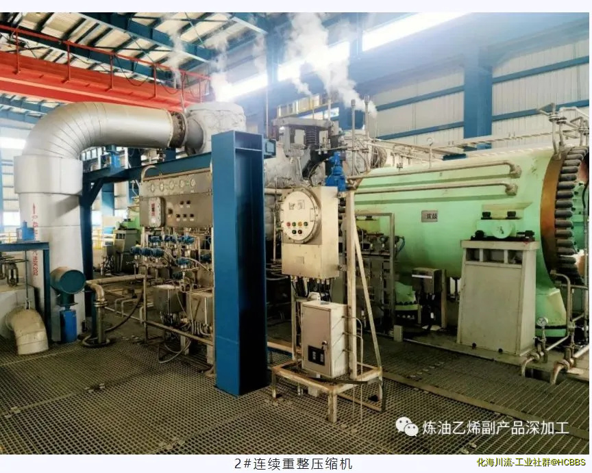

作为国内首次采用0.45MPa蒸汽作为重整机组驱动力创新试点,蒸汽管道洁净度是确保机组平稳运行的关键。0.45MPa蒸汽管道管径达1米,同类装置无同级别管道蒸汽吹扫打靶并成功应用于动力透平的案例。装置多次组织进行方案审查、修订,核算蒸汽吹扫参数,并从管道走向等方面优化吹扫流程。为提高蒸汽吹扫效果减少蒸汽消耗,制定了管件预处理、每道焊缝施工检查和现场保护、提前预制蒸汽吹扫打靶临时设施、确保管道保温以及对最终局部管道拆检等措施。抽调有经验的班组成员组成蒸汽吹扫小组,一方面仔细检查现场蒸汽管线状态,一方面抓住公司蒸汽吹扫统筹窗口期,倒班连续进行蒸汽吹扫。一次次的引气暖管、降温排液、靶片安装等操作,最终成功完成了管道蒸汽吹扫打靶作业,保障机组长周期平稳运行。
