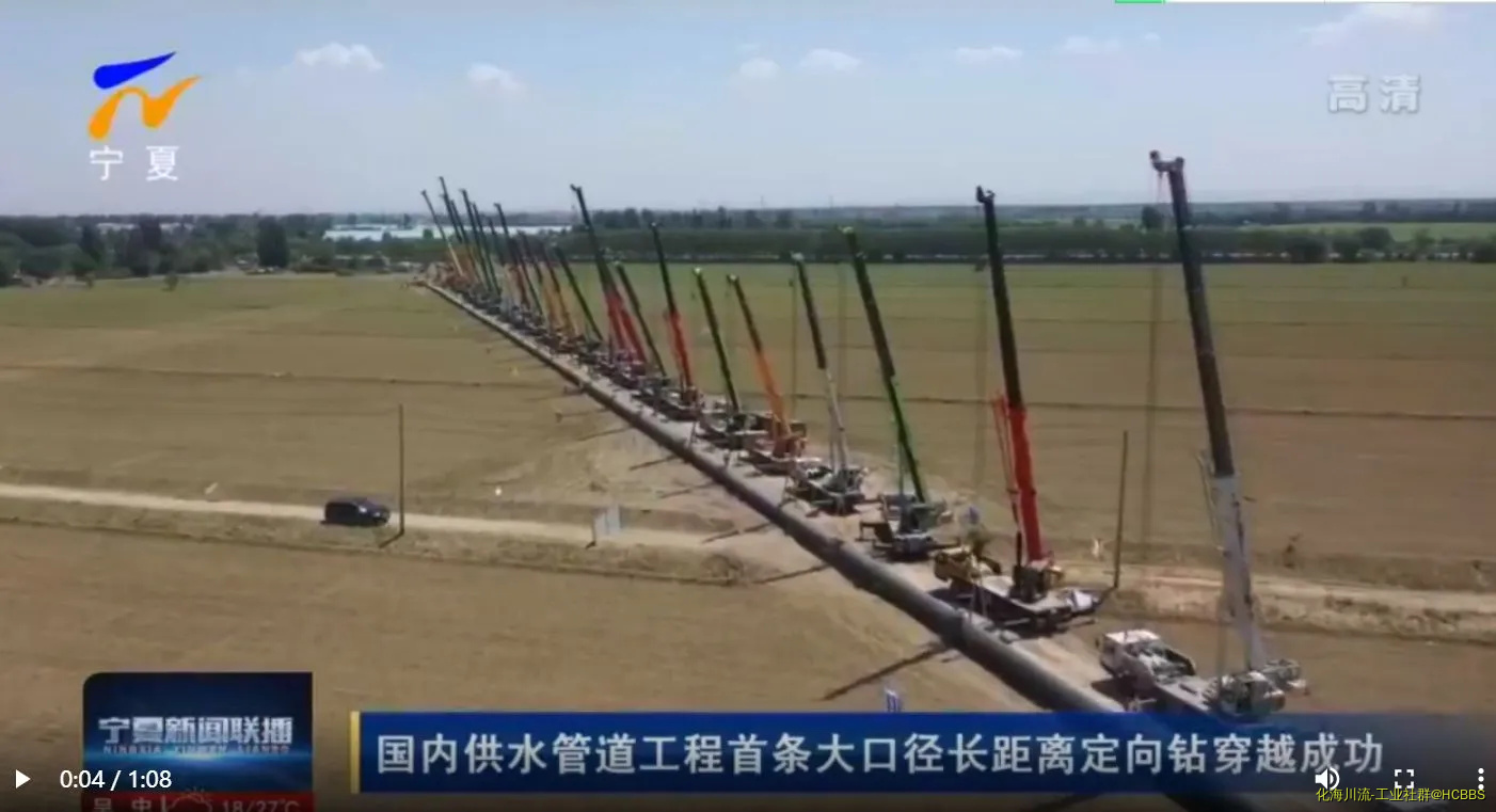

银川都市圈城乡东线供水工程主管网近日成功下穿吴忠市利通区利红公路和清水沟,打通了黄河水从金积水厂至吴忠市第四配水厂的最后一道阻隔。此次穿越,采用国内先进的水平定向钻,大口径管内套管定向钻一次穿越在供水管道工程中应用尚属首例,此方式在国内也属首次。2022年5月25日,经过两个多月的不懈努力,银川都市圈城乡东线供水工程主管网成功下穿吴忠市利通区利红公路和清水沟,打通了黄河水从金积水厂至吴忠市第四配水厂的最后一道阻隔。此次穿越,采用国内先进的水平定向钻,定向钻穿越管径已达到国内最大管径,且大口径管内套管定向钻一次穿越在供水管道工程中属首例,此方式在国内也属首次。

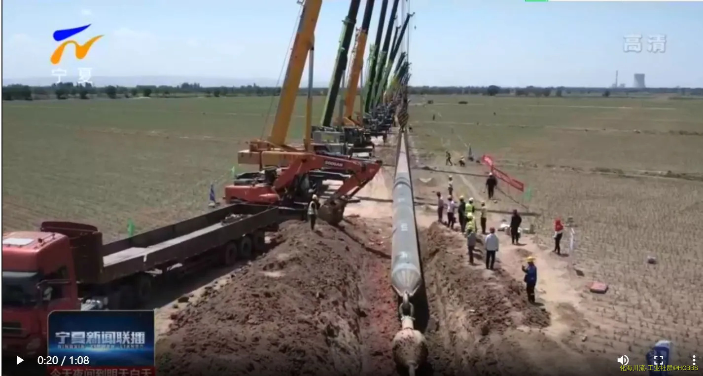

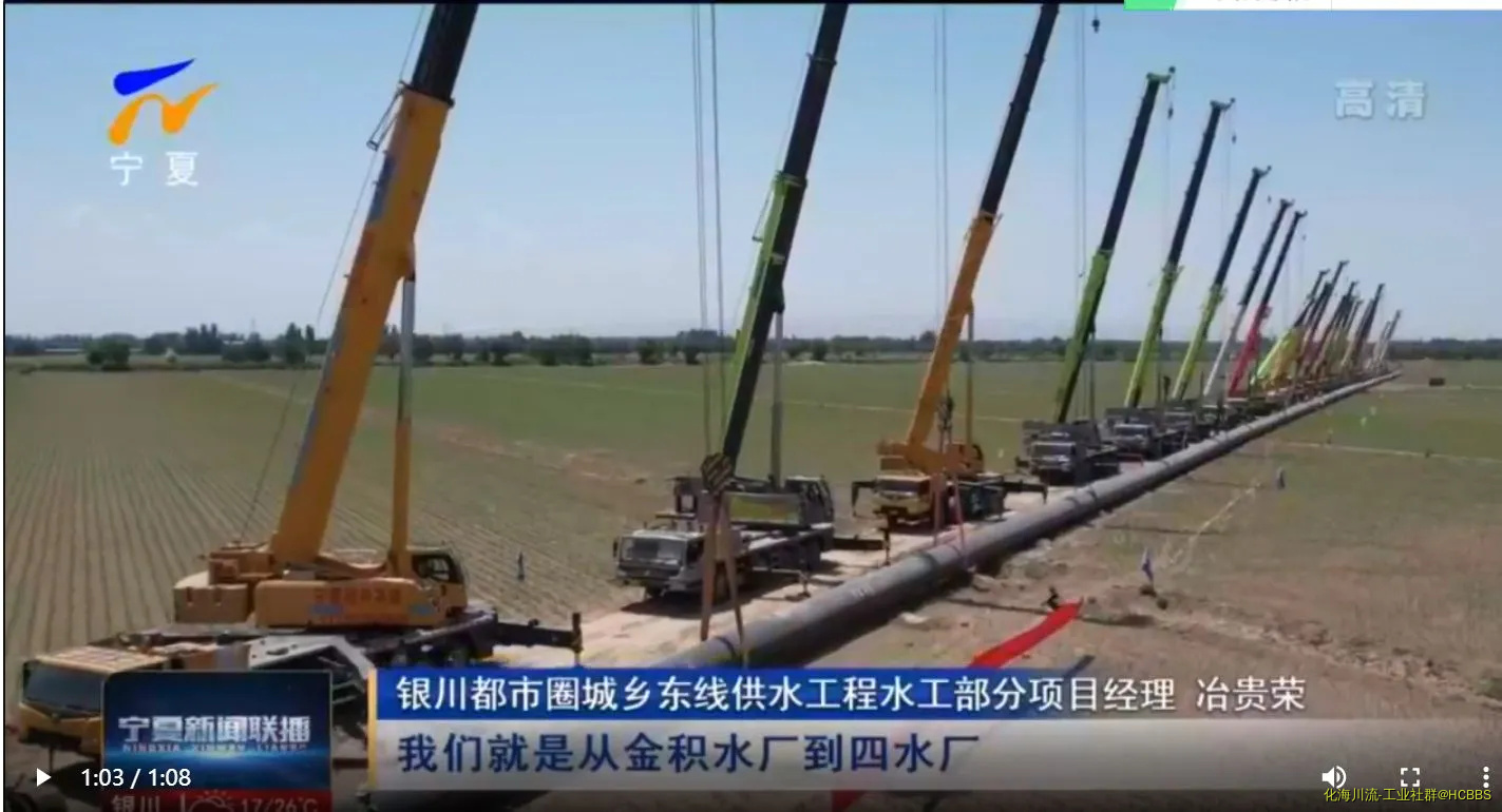

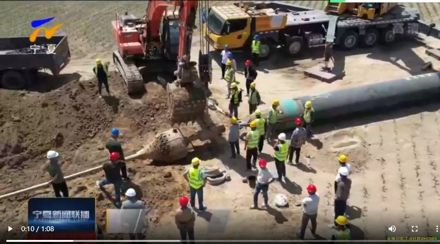

黄河水在进入吴忠市前,需通过9.51公里管径1.2米的输水管道。此次穿越利红公路和清水沟,是黄河水通往吴忠市第四配水厂的最后一道阻碍。因利红大道为吴忠市城乡互通主干道,交通任务繁重;清水沟为汛期主要行洪沟道。不宜进行大开挖和顶管穿越,且施工投资大、风险高。经多次方案比选、论证,宁夏水利水电工程局有限公司及各参建单位决定采用国内先进的水平定向钻进行施工作业,通过导向钻进、十二级扩孔、管道回拖,完成利红公路和清水沟穿越工程,避免了对公路通行、沟道行洪的影响。
发表于 2022-12-25 14:28:45
发表于 2022-12-25 14:30:15
水平定向钻穿越总长度456米,最大穿越深度15米,采用‘管中管’方式,将直径1.4米的钢管焊套在1.2米的供水主管上,穿越黏土层、砂层、卵石层等复杂地层,外层套管如盾牌一样保护输水管免受挤压变形。
发表于 2022-12-25 14:30:40
发表于 2022-12-25 14:31:18
发表于 2022-12-25 14:32:20
此次定向钻穿越工程于2022年3月20日开始进行导向钻进、逐级扩孔,于2022年5月23日开始进行最重要的一道管线回拖工序,至5月25日19时完成回拖,标志着东线供水工程顺利打通黄河水流入吴忠第四水厂的最后一道关卡,同时也为后期类似工程提供参考依据。
