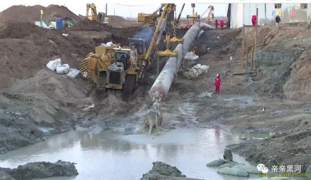

2018年4月4日,中俄东线天然气管道工程传来好消息,中国石油管道局工程有限公司成功完成了国内首条最大控制性工程——中俄东线天然气管道工程(黑河-长岭段)讷谟尔河定向钻穿越。
该工程填补了国内同管径水平定向钻施工技术空白,刷新了国内最大管径天然气管道定向穿越纪录。
中俄东线天然气管道工程起点位于黑龙江省黑河市的中俄边境,途经黑龙江、吉林、内蒙古、辽宁、河北、天津、山东、江苏、上海等9个省区市,终点为上海市,全长3371公里,是我国目前口径最大、压力最高的长距离天然气输送管道。
讷谟尔河穿越工程作为中俄东线天然气管道工程北段最重要的控制性工程之一,是中俄东线入境后向内地供气的必经之路。讷谟尔河属季节性河流,施工黄金季节在10月中旬至次年4月中旬,冬季最低气温可达零下40℃,为工程建设带来巨大的挑战。到2017年为止,国内在油气长输管道领域成功实施定向钻穿越的最大管径为1219mm。能否将一根管径为1422mm、765米长、重逾1000吨的“绣花针”,在泥浆中穿进口径1778mm的“针眼”,且保证管材防腐层不能受损,并将施工给当地生态环境造成的影响降到最低,这是摆在建设者面前逐一要破解的课题。

在2017年6月试验段二期建设之初,中俄东线项目部召开多次穿越方案专家讨论会,根据中俄东线采用D1422毫米超大口径、X80高钢级管材、12MPa高压力等级的建设特点,结合防洪、环境影响等评估给出的意见和建议,穿越现场气象、水文、地质特征,通过反复对大开挖、顶管隧道方案和定向钻方案的工效和经济性分析比对,贯彻新环保法的环境保护优先原则,创新采用“大开挖+定向钻穿越”为最终方案。
发表于 2022-12-24 21:53:15
发表于 2022-12-24 21:53:38
穿越讷谟尔河水平长度752米,主河道定向钻施工管线全长755米,同时相隔主管20米,平行穿越一条D144的光缆管,施工工艺采用六级扩孔技术,两侧河滩段出土点和入土点为沙砾状,造成钻孔不成型,需要开挖43400方土进行换填,施工难度前所未有。
发表于 2022-12-24 21:54:23

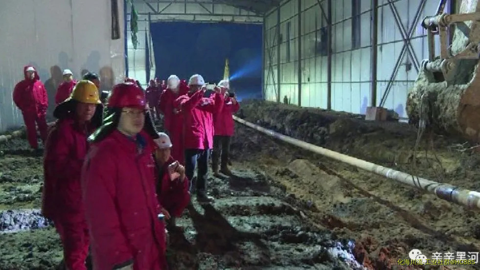

在漫长寒冷的冬季施工中,工程项目部创新采用新型的扩孔钻具和扩孔新工艺,加快了扩孔作业的速度;通过搭建8000余平方米的保温棚,解决施工人员保暖、钻机及附属设备和泥浆系统的冬防保温;解决冻土开挖、上水试压、回拖时管线入洞角度控制等一系列难题;双班施工模式降低设备的故障率,提高施工效率等。
发表于 2022-12-24 21:55:17
发表于 2022-12-24 21:55:53

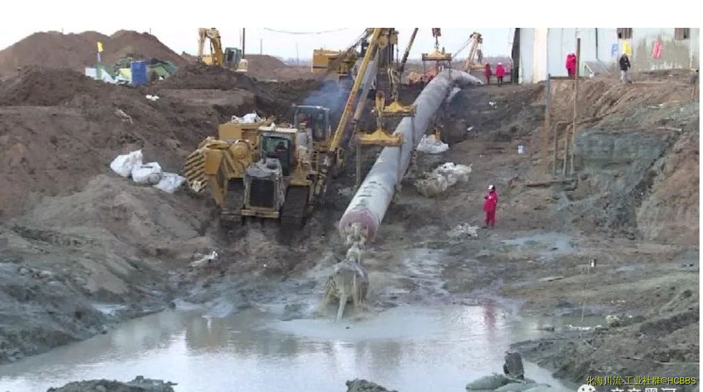

讷谟尔河穿越为定向钻穿越+大开挖工程,回拖管道是定向钻穿越的关键控制性环节,回拖成功标志着整个定向钻作业的完成。通过大量缜密的科学计算,对钻具设置、钻机设备、泥浆泵及泥浆的配制等进行反复测试验证;推演管线入洞方式,改变传统的单一钻机牵引,采用垂直回拖洞口的方式精准入洞。创新的工作方法和新工艺大显神威,打通了一道道难以逾越的关口。
