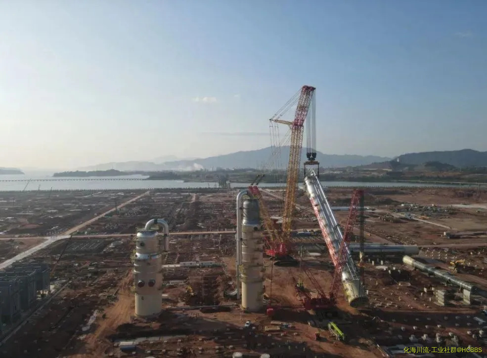

2022年12月21日上午7点17分,随着一声长笛,
中石化起运公司埃克森美孚乙烯一期项目部对本装置区最高最重的核心设备——丙烯精馏塔进行吊装,并于12点10分成功吊装,顺利就位。

埃克森美孚乙烯一期丙烯精馏塔,高103.2米,直径8.7米,重达1723吨,是本项目体积最大,质量最重的设备。为确保本次吊装安全平稳顺利进行,项目部高效统筹各类资源,选用4000吨履带吊作为主吊,1600吨履带吊溜尾,对大型吊车进场路线进行精准勘察;对各项专业人员进行安全、质量技术交底;对施工方案、吊点、起重索具、吊车机械等项目安全确认。提前做好吊车站位区域地基处理、障碍物清理以及施工协调等准备工作,为设备的成功吊装提供了坚实保障。

吊装完成的丙烯精馏塔,高103.2米,直径8.7米,重达1723吨,是本项目体积最大,质量最重的设备。为确保本次吊装安全平稳顺利进行,项目部高效统筹各类资源,选用4000吨履带吊作为主吊,1600吨履带吊溜尾,对大型吊车进场路线进行精准勘察;对各项专业人员进行安全、质量技术交底;对施工方案、吊点、起重索具、吊车机械等项目安全确认。提前做好吊车站位区域地基处理、障碍物清理以及施工协调等准备工作,为设备的成功吊装提供了坚实保障。

在设备吊装过程中,为满足设备吊装要求,4000吨主机和超起需要同步行走,主机行走距离14米,超起旋转120度。1600吨履带吊需要行走递送57米,并要在吊车行走过程中倒运路基箱。项目部针对设备直立过程持续时间长,提前策划,科学部署、周密安排,最终历时4小时53分钟,一步到位,丙烯精馏塔安全平稳吊装至安装位置。

谢谢分享,没有搞清在哪个地区
发表于 2022-12-25 00:21:26
回帖奖励 +4 财富值财富
中原人 发表于 2022-12-25 00:21
谢谢分享,没有搞清在哪个地区
广东惠州
