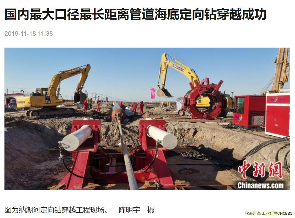

2019年11月17日凌晨1时58分,随着唐山LNG外输管线项目控制性工程纳潮河定向钻穿越顺利回拖完成,管道局创下了国内最大口径1422毫米长距离管道海底定向钻穿越的新纪录。
据介绍,纳潮河定向钻穿越全长1289.93米,是国内首次实施于大口径、高压力、高钢级管线海相沉积地层穿越,施工难度世界罕见,展现了管道局在定向穿越领域的雄厚实力和领先的技术水平。

唐山LNG外输管线项目起自河北省唐山LNG项目接收站,止于河北省廊坊市永清末站。纳潮河定向钻穿越位于唐山市曹妃甸工业区,是当年在曹妃甸围海造地时留下的一条1000米宽的地带,由于造地取砂,即形成了“河”。纳潮河属于连通渤海湾的人工连通河。
担任此次穿越设计工作的管道设计院考虑到1422毫米大口径管道长距离定向钻穿越在国内施工经验的缺乏,设计人员开展了针对性技术专题研究,从利用软件模拟分析,到搜集国外类似工程的资料;从施工中可能遇到的各种穿越风险,到制定相关的应对措施等,做了大量的研究工作,为定向钻穿越的圆满成功打下了坚实、可靠的基础。
发表于 2022-12-24 15:50:37
发表于 2022-12-24 15:51:11
负责纳潮河海底穿越任务的是管道局唐山LNG控制性工程一标段项目部,据项目主任雷章彬介绍,纳潮河海相沉积地质条件比较复杂,穿越曲线要经过12个不同的地层,地层性质变化较大,软硬交错,控向角度较难控制。管道四公司委派具有丰富经验的控向工程师参与此项工程,并利用世界较为先进的P2高精度控向系统,保证了曲线控制精度,导向孔按设计曲线准确出土。另外,由于管径较大,最终1.8米扩孔直径也使得地层成孔稳定性面临巨大挑战。项目部事前针对纳潮河的地质条件,为保证科学的泥浆配方进行了20多次配比试验,直到试验效果明显稳固为止,保证了穿越回拖的一次成功。此项工程历时61天。
唐山LNG外输管线项目是京津冀清洁能源供应的主干通道之一,对整个地区的能源结构改善、助力国家京津冀协调发展,将起到重要的推动作用。
