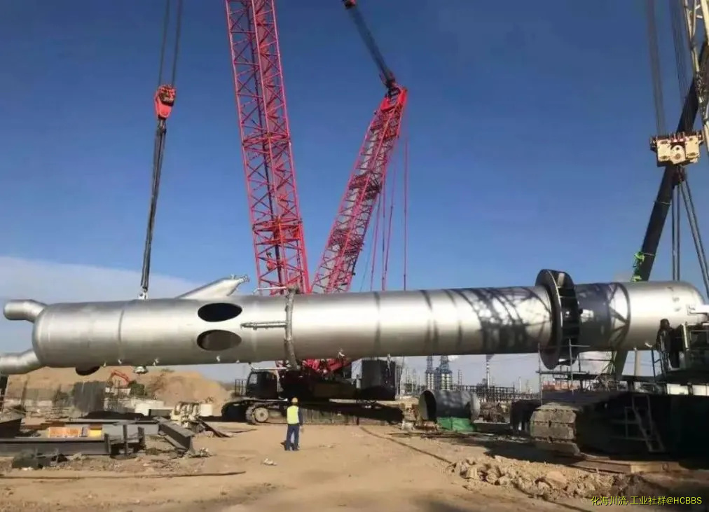

这个即将安装的设备,为什么两个窟窿?

斜接管预留孔

看开孔形状,应该是两根倾斜向下的支管安装接口,感觉有点单薄,可能焊接安装后还要做补强。

这种应该在制造厂在筒节上焊接短管吧  属于在压力容器筒体承压件上施焊

工艺预留孔洞。。。。

现场焊接管口,可根据现场配管调整角度。
