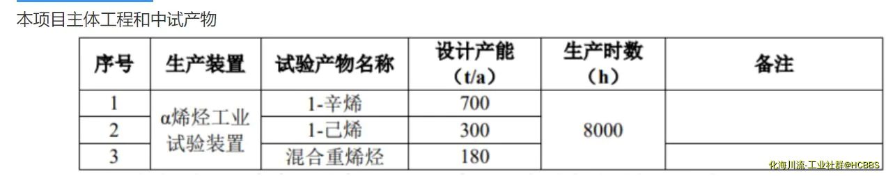

12月14日,徐圩新区环境保护局就受理连云港石化有限公司1000吨/年α烯烃工业试验装置项目工程环境影响评价文件进行公示。
项目概况
项目名称:1000吨/年α烯烃工业试验装置项目
项目性质:扩建
行业类别:有机化学原料制造
建设单位:连云港石化有限公司
建设地点:连云港石化产业基地内
投资总额:3000万元
建设周期:10个月

项目必要性分析
共聚单体是α烯烃最重要的用途之一,约占α烯烃消费量的40%以上。α烯烃作为共聚单体主要是应用于聚烯烃的工业生产,其中1-丁烯、1-己烯、1-辛烯与乙烯共聚可以制备高密度聚乙烯(HDPE)、线性低密度聚乙烯(LLDPE)和聚烯烃弹性体(POE),1-丁烯还可与乙烯、丙烯共聚制备丙烯/乙烯/丁烯三元无规聚丙烯或者与丙烯共聚制备丁烯共聚聚丙烯。
α烯烃作为共聚单体可开发出单体含量更高、性能更优异的聚乙烯产品,但其缓慢的国产化步伐成为我国聚乙烯新牌号的开发的瓶颈。
多年来,国外公司只卖产品、不卖技术,长期垄断1-己烯和1-辛烯市场,其进口价格过于昂贵,限制了我国聚乙烯新牌号的开发和工业化生产,也影响了聚乙烯产品的更新换代和经济效益的提高。
国内1-己烯方面:目前中石油大庆石化、独山子石化均有规模化1-己烯生产装置,但由于1-己烯由于起步较晚,目前也仅有8万吨/年的生产能力。
国内1-辛烯方面:蜡裂解得不到共聚单体用的高纯度1-辛烯,由丁二烯调聚经甲辛醚裂解和由乙烯齐聚法生产1-辛烯的生产技术都还处于研究开发阶段,所以到目前为止,高纯度1-辛烯产品的规模化生产在国内仍属空白,必须依靠进口解决。
卫星化学研究院通过引进高科技人才多年的研发技术攻关,研制出了适合α-烯 烃生产的催化剂,经过实验,通过乙烯齐聚法实现高选择性生产1-己烯和1-辛 烯,并具备较高的转化率。大规模投入生产后或可突破国外技术封锁垄断,解决 市场对α-烯烃的需求。
