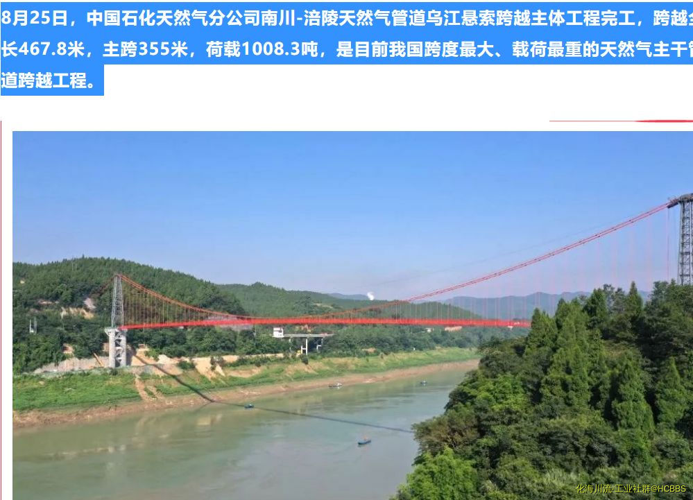

2019年8月25日,中国石化天然气分公司南川-涪陵天然气管道乌江悬索跨越主体工程完工,跨越全长467.8米,主跨355米,荷载1008.3吨,是目前我国跨度最大、载荷最重的天然气主干管道跨越工程。

乌江悬索跨越作为南川-涪陵天然气管道核心控制性工程之一,位于重庆市涪陵区白涛镇三门子村。工程采用双塔一跨的形式横跨乌江,桥面到河底落差达85米。桥面将并行敷设天然气管道、页岩气采出水管线和通信光缆套管。设计和施工人员首次采用钢主塔整体吊装、四根主缆分索设计和多种组合锚固等方式确保了整体结构的抗风安全性,可抵御9级峡谷风。

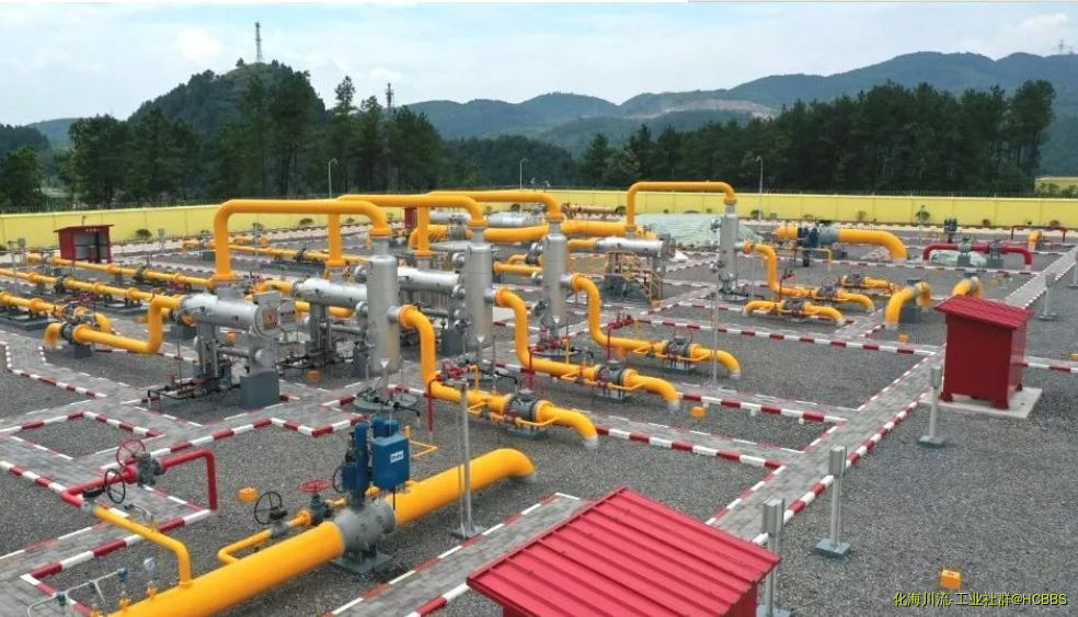

南川-涪陵天然气管道是南川区块唯一大口径高压力外输管道,全长65km,设计压力10.0MPa,直径1016毫米,年输气能力40亿方,计划10月份建成投产。

建成后将与涪陵-王场输气管道连接,通过川气东送管道,源源不断地将页岩气输往华中、华东等地,为长江经济带发展提供清洁能源,惠及沿线6省2市70多个大中型城市,上千家企业、2亿多居民从中受益。

12月17日从中国石油化工集团有限公司(下称中国石化)获悉,中国石化天然气分公司南川-涪陵天然气管道全面投产,计划日外输页岩气260万方,将有效释放重庆南川地区平桥、江东、白马等区块页岩气产能,并通过与涪陵-王场输气管道、川气东送管道的联通,源源不断地将页岩气输往华中、华东等地,为长江经济带发展提供清洁能源。

乌江悬索跨越工程于2018年5月1号开工,天然气管道、污水管线和通信光缆套管三管将并行敷设在桥面上,是目前国内跨度第一和荷载第一的管道悬索桥。其桥面长355米,桥面宽2.74米,主桥由2座桥钢塔,4根主缆、71片钢梁架,163根风索组成。为克服乌江两岸岩溶发育的喀斯特地貌,江汉油建南涪项目部将12根桩基打进地下,最深处71米,再往上建设铆墩、承台、主塔、钢结构等,为悬索提供强有力的着力点。
