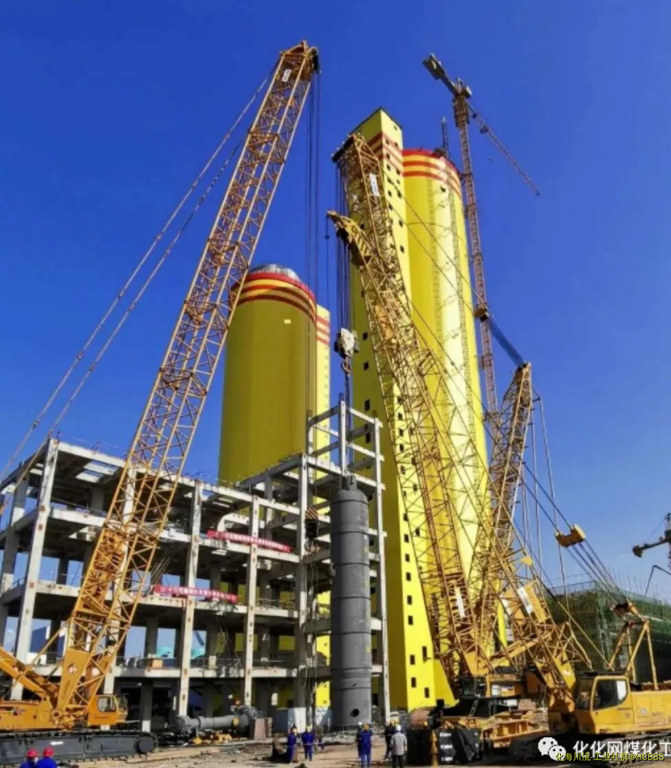

2022年12月10日,山东晋煤明水化工项目尿素装置首台大型设备尿素合成塔顺利吊装完成。
尿素合成塔是尿素装置的核心设备,净重234吨,直径2.8米,高20.37米,此次吊装工艺采用单主机递送法,主吊为800吨履带吊,溜尾吊车为450吨履带吊。吊装前,项目部组织技术人员和吊装作业人员对吊装方案进行了认真的商讨,并提前对吊装区域进行了勘察和处理,认真做好技术安全交底。在吊装过程中,工作人员积极协调、配合多方协作,确保设备吊装按照计划圆满完成。
山东晋煤明水化工集团有限公司氮肥退城进园原料结构调整技术改造项目位于济南市章丘区di镇化工产业园山东晋煤明水化工集团有限公司现有厂区内,项目总投资286 740万元,对现有合成氨生产装置(其中包括现有19万t/a氨醇和25万t/a氨醇生产线各1条)、尿素生产装置(其中包括现有27万t/a大颗粒尿素和40万t/a尿素生产线各1条)进行工艺技术改造,改造现有1×130 t/h中温中压循环流化床锅炉为高温高压循环流化床锅炉,同时将现有1×75 t/h中温中压循环流化床锅炉改建为1×180 t/h高温高压循环流化床锅炉。项目建成后全厂锅炉运行状况为3×130 t/h循环流化床锅炉(2开1备)+1×180 t/h循环流化床锅炉。同时新建原水净化、气化、空分、变换、甲醇洗、液氮洗、硫回收等装置。
