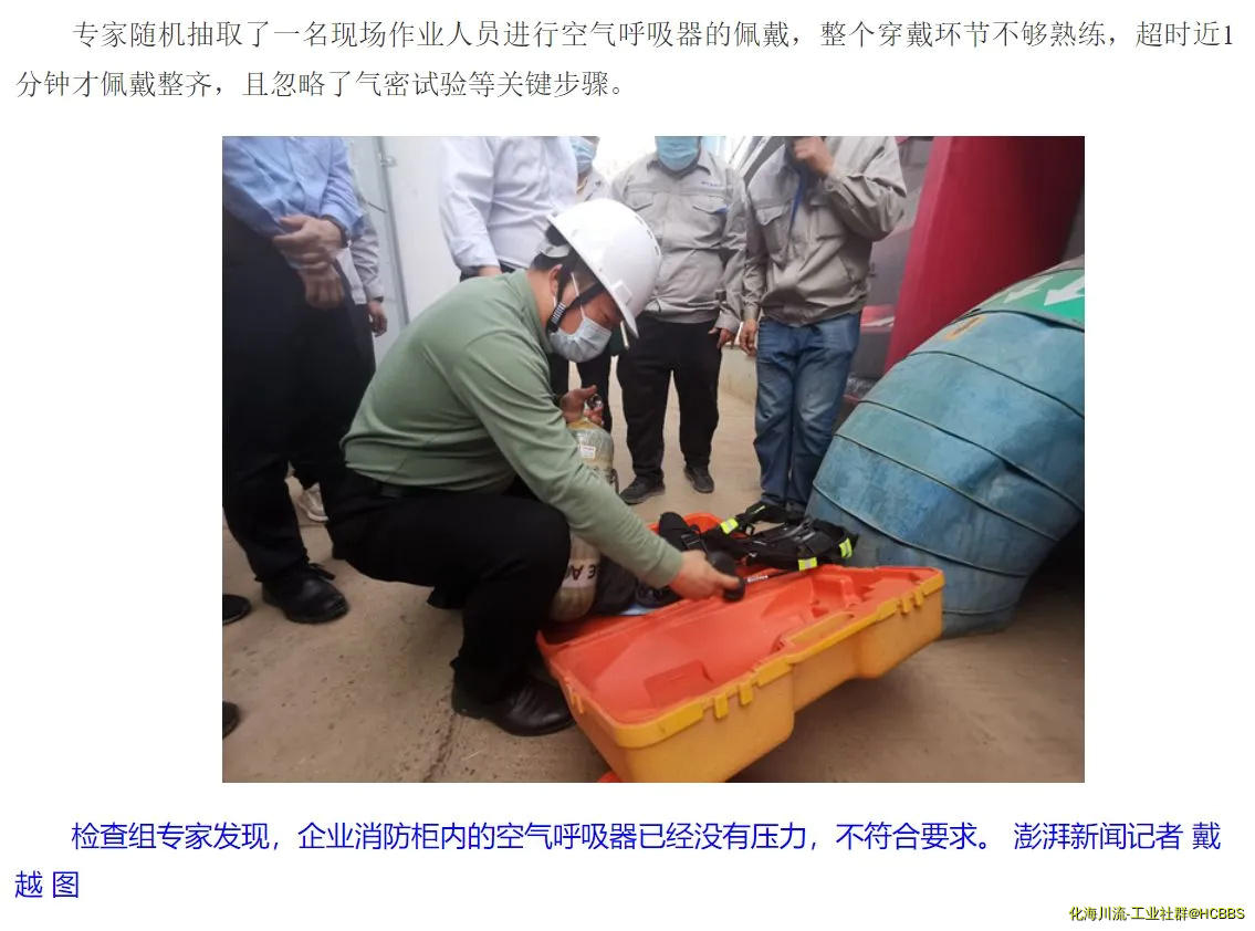

专家还发现,该企业污水处理环节涉及如此多危化品,但企业人员整体的应急处置能力还存在较大提升空间。
在企业污水处理单元的应急器材柜内有两具空气呼吸器,专家打开后发现,一具空气呼吸器已经没有压力,完全无法使用,另一具空气呼吸器气瓶和呼吸附件没有连接,不具备紧急情况下直接使用的条件。
