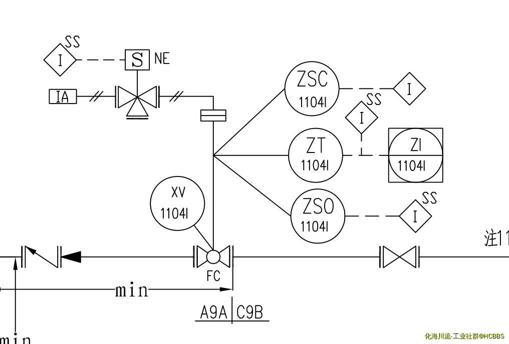

简介--本帖最后由 dbsn2008 于 2022-12-15 15:57 编辑 各位大神,这两张图都代表什么含义,有什么区别呢?-登录查看全文

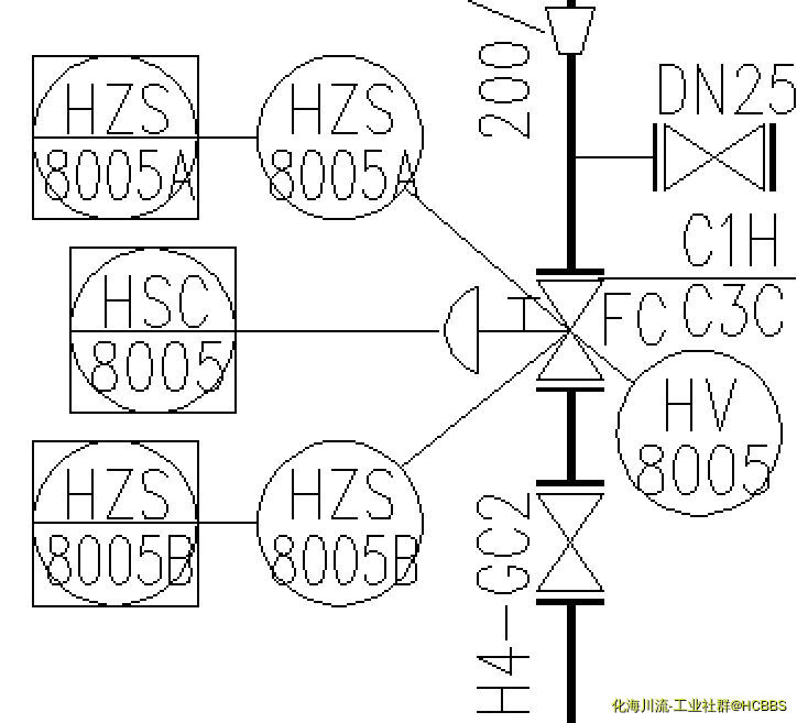

简介--第二张图是开关阀,ZSO代表开,ZSC代表关,那ZT是什么呢?还有菱形I是什么意思? 第一张HV是手动调节阀吗?为什么会有HZS  A和HZS  B?-登录查看全文

简介--本帖最后由 石小东 于 2022-12-15 19:01 编辑 有图例说明,你可以查查看,每个设计院对缩写有一定的差别,但是通用的我可以看出来,一个圆圈“就地显示”,方框里一个圆圈“DCS上显示”,阀门中间的FC表示故障关 ...-登录查看全文

简介--PID看不懂,先去查首页图和标准规范,这样可以学得比较系统一点。-登录查看全文
