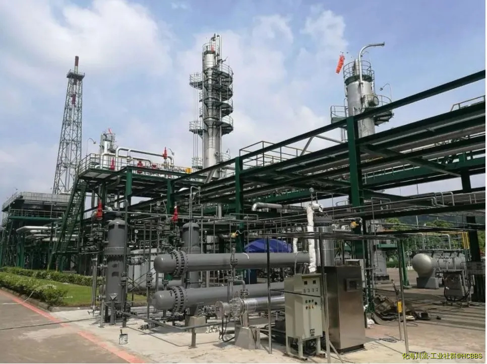

首次采用自主设计的COS水解工艺 为克服高含有机硫原料气深度脱硫这一世界性难题,结合原料气来源、气质条件、产品指标及现有装置实际等,西南分公司全面考虑工艺方案路线选择,首次采用自主设计的COS水解工艺,该工  详情 回复 发表于 2022-12-15 15:50
发表于 2022-12-15 15:49:12
发表于 2022-12-15 15:49:53
首次采用自主设计的COS水解工艺
为克服高含有机硫原料气深度脱硫这一世界性难题,结合原料气来源、气质条件、产品指标及现有装置实际等,西南分公司全面考虑工艺方案路线选择,首次采用自主设计的COS水解工艺,该工艺可实现湿净化气COS的深度转化,一次水解转化率可达99%以上。

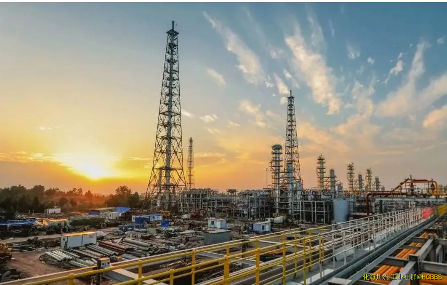

首次采用国内自主研发的COS水解催化剂
该催化剂具有反应温度低、一次性填充量小、转化率高的优点,COS水解催化剂的使用,**提升了硫的转化效率,达到了提质增效的目的,并解决了国内长期依赖进口催化剂的问题。

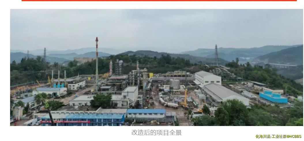

首次采用自立式高含硫尾气烟囱
自立式高含硫尾气烟囱占地面积由传统塔架烟囱的13米×13米缩小为4米×4米,**节约了土地资源,减少了已建净化厂运行期间的施工安全隐患。
