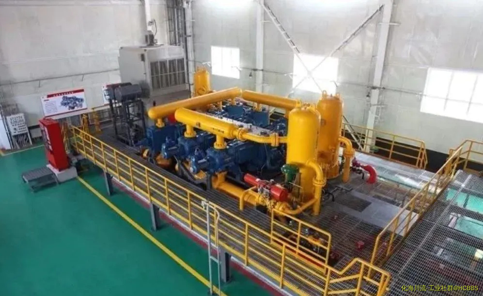

“大型地下储气库注气压缩机组”是由中国石油集团济柴动力有限公司成都压缩机分公司设计完成。地下储气库是将天然气重新注入地下可以保存气体的空间而形成的天然气气藏,是集季节调峰、事故应急供气、国家能源战略储备等功能于一身的重大能源基础性设施。“大型地下储气库注气压缩机组” (以下简称注气压缩机)是地下储气库的心脏设备,其主要作用是将输气管线送来的天然气加压后注入地下气藏。注气压缩机具有功率大(近6000kW),转速高(最高达1200rpm),压力高(≥30Mpa) 的特点,开发难度大,其生产厂家主要集中在美国。目前,国内已建和在建的储气库注气压缩机全部依赖进口。
中国石油集团于2012年设立“枯竭油气藏型储气库固井技术与压缩机组现场试验”重大现场试验项目,组织两百余人科研团队进行注气压缩机国产化攻关。2017年9月,中国首台6000kW注气压缩机在苏桥储气库完成现场工业性试验。注气压缩机的成功研制,改变我国储气库建设压缩机长期依赖进口的被动局面,使我国成为继美国之后第二个能够自主设计制造的国家,推动了我国大型油气高端装备制造业快速发展,对国家天然气调峰及能源储备安全具有战略意义。

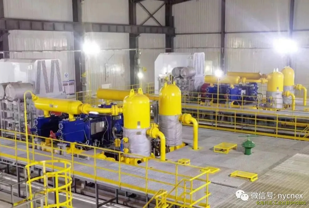

2022年9月23日,国家重点能源项目大港驴驹河储气库,正式开始注气,由中国石油集团济柴动力有限公司成都压缩机分公司研发、设计、制造的两台DTY2800压缩机组顺利启机运行,机组运行平稳,日注气量108万立方米。
